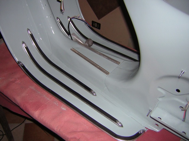

Tu tiene che io batto...e abbiam montato anche le pedane!
Avevo i crampi alle mani, soprattutto per inserire le gommine (non sono riuscito a infilarle nel binario e farle scivolare, ma le ho inserite in sede da sopra, con un cacciavite).
Pedane e scritta vespa pronte!

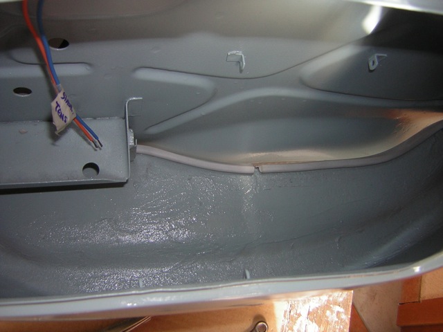

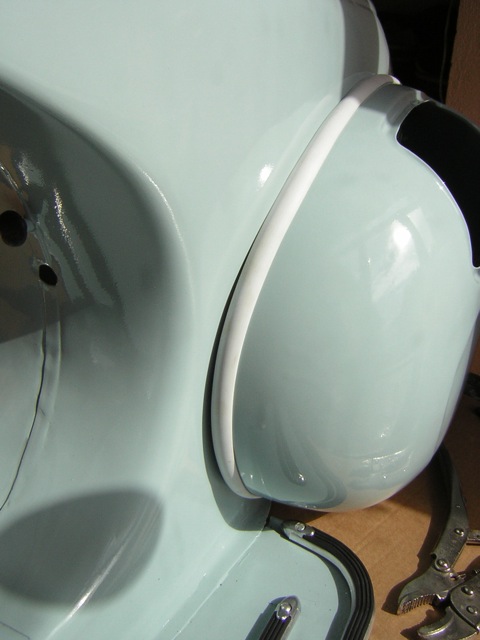

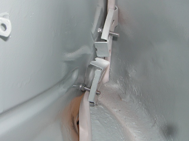

Fatto ciò siamo passati alle pance. Realizzati i perni della pancia di x partendo da parno filettato e bulloncini da 4mm, la fatica nel capire come mettere la guarnizione è stata tanta.
Tutto ok lato motore, al lato opposto abbiamo invece penato.
A posto dei dadi voglio comprare le farfalle (come ha fatto cicciospeciale nella sua vnb1), quindi ho serrato solo due dadi su 7 mi pare.
E' normale che nella parte inferiore ci sia quello spazio? O si risolve serrando la pancia? E poi, in ogni piastrina ci sono due fori, uno perfettamente tondo e uno svasato. Teoricamente il perno fa infilato nel foro svasato per poter regolare la pancia, esatto?
Non so se ho sbagliato qualcosa.

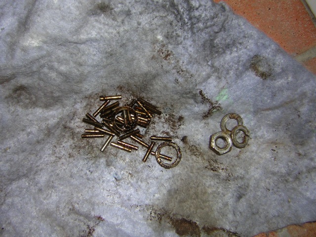

Ecco invece i problemi alla forcella anteriore.
Come ho già scritto, mi mancavano i rulli di una delle due gabbie del perno sospensione.
Premetto che, come un caprone, ero convinto che il mozzo andasse al naturale mentre va in tinta. Non potendolo comunque verniciare causa maltempo, ho voluto lo stesso fare una prova per poter avere il tempo di ordinare eventuali pezzi mancanti.
Avendo una vnb2 da smembrare, ho smontato la forcella e recuperato i rulli.
Come si vede in foto, la gabbia era composta da due parti, con all'esterno una sorta di rondella che ferma i rulli in sede.
Sorpresa delle sorprese, i rulli della vnb2 sono più lunghi di quelli della vnb1 di 3mm se non erro, quindi non vanno bene.
Se volessi togliere la cabbia come faccio? Punteruolo dal lato opposto e via di martello?

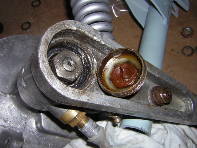

Altro problemino l'ho riscontrato nel perno del mozzo ruota.
In pratica ci sono due dadi, uno interno che regola il serraggio del mozzo stesso, e uno esterno a mò di coperchio che dovrebbe fungere da controdado e bloccare il primo. Esatto?
Il primo dado lo regolo in modo che la ruota ruoti liberamente, e a questo punto serro il dado esterno per evitare che il primo si allenti. Ragionamento corretto?
Il problema è che non riesco ad avvitare il controdado perchè credo che ci sia un po' i filettatura rovinata, magari da un colpo di martello dato per far uscire il mozzo. Come faccio? Passo un po' di cartavetrata? Non riesco proprio ad avvitare il controdado in maniera corretta.

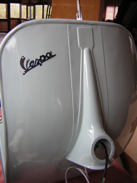

Ciao dfteam,allora...premetto che assolutamente non voglio sembrare un saputello,anche perchè non lo sono,comunque:
1)la scritta "vespa" sullo scudo mi sembra diversa dalla mia,è l'originale??
2)I ribattini sempre della scitta sullo scudo,sembrano schiacciati,come li hai ribattuti?

4)La guarnizione della pancia sx dovrebbe essere chiusa,ma quando serri le farfalle basta che la accompagni con le dita e sei a posto,ricordati di metterci del sapone sui bordi interni,si deve schiacciaremolto fino a formare una sorta di "v"e seguire la linea del telaio(non sò se mi sono spiegato bene)guarda il mio post e facci caso.

6)Per i rulli non sò aiutarti.
7)Sotto al bullone che blocca il mozzo ruota ci và una rondella a protezione del cuscinetto,per il tappo ho avuto lo stesso problema,cerca di sistemare la filettatura,richiede un pò di tempo ma ce lo devi rimettere,non serve a non far svitare il dado,il dado gira insieme alla ruota,il tappo non si muove,è un semplice parapolvere.

1) Effettivamente dalla foto sembrano schiacciati, ma la testa è rimasta tondeggiante. La scritta non è l'originale (l'avevano messa adesiva, ed era pure rovinata). L'ho presa da zanghetopi, per VBN1
4) Si, nell'altra pancia l'ho sistemata con le dita per farla combaciare con il telaio. Nella pancia di dx invece mi sembra troppo larga. Tu in quale fori hai fatto passare i perni?

7) Si, la rondella grande. L'ho messa. Ha le stesse misure del dado. Mi confermi che quel dado va serrato fino a quando il mozzo gira bene? Se lo serro a pacco il mozzo fa resistenza.
Immediatamente dopo, sotto il dado prapolvere, ci dovrebbe essere un'altra rondella grande.
Come hai aggiustato la filettatura?
SBAGLIATO CICCIO! Non hai notato un particolare fondamentale DFteam monta le guarnizioni tipo FAROBASSO strette , mentre tu hai montate quelle tipo GT e GL più grande di sezione, ecco allora che la tua guarnizione accosta meglio e chiude, mentre quella di DFteam che è più fione (ma originale per VNB1) non chiuderà mai o quasi...
Cosniglio quindi si sostituire la gaurnizione con quella tipo GT e GL a sezione maggiorata, non è originale però, ma almeno chiude!
Il TOP sarebbe montare la larga e poi dopo alcuni mesi sostituirla con quella stretta, dopo che i cofani si sono assestati...

Mi sembra che i listelli della pedana ti siano venuti un po' "corti", sbaglio?
Inserito il - 26/03/2008 : 13:50:13  Mostra Profilo  Visita l'Homepage di poeta  Clicca per vedere l'indirizzo MSN di poeta Invia a poeta un Messaggio Privato
Già gli esterni sembrano cortini!
Confermo,le liste esterne sono leggermente più corte.Ma scusa dfteam,non le hai comprate tutte nuove???

Si, nuove. Comunque prima non erano originali. Erano stati sostituiti (ne montava solo due se guardate le foto a pagina uno.
Prima di riverniciare ho fatto una prova sovrapponendo questi, ed esternamente i fori coincidevano perfettamente. Per quelli interni invece ho chiuso i vecchi buchi e riaperto quello già esistenti (ma chiusi) originali.
Per le gabbie a rulli che mi dite? E per la filettatura?

Nella scritta "vespa" manca un ribattino, sulla "a".
Inoltre l'interno della sacca sx mi sembra poco rifinito.
