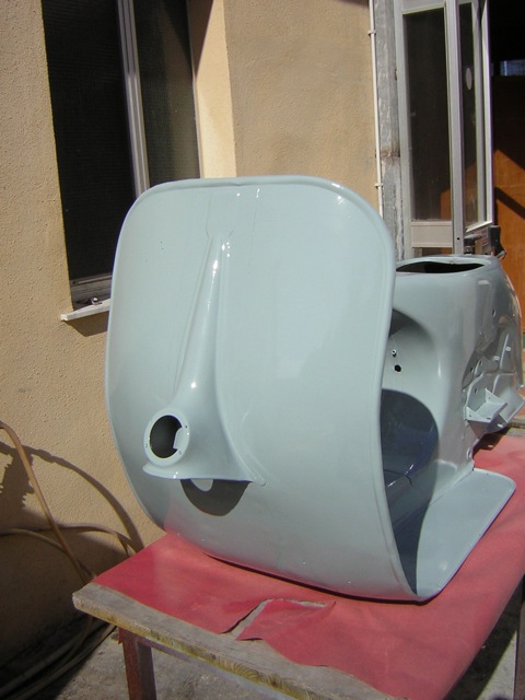

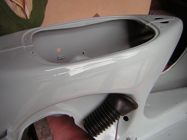

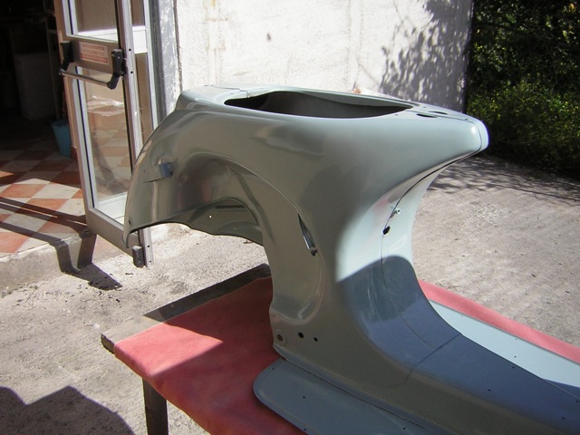

Per iniziare ho eliminato ogni colatura di vernice. Il tizio del colorificio mi ha confermato che il problema potrebbe essere stato l'errato uso del diluente (nitro a posto dell'acrilico) ma soprattutto le cause sono state l'aver verniciato nel pomeriggio/sera all'aria aperta (in un luogo umido) e il non aver carteggiato la base di vernice sottostante. L'acrilica infatti è meno agressiva e, a differenza della nitro che "scioglie" lo strato sottostante, ha difficoltà ad aderire su superfici perfettamente lucide.
Ho scartavetrato con tampone, carta 180-320-600 tutte le colature, poi opacizzato tutta la scocca con 320, passato l'antisiliconico, data una mano leggera di vernice e due seguenti più pesanti.
Il risultato è perfetto, tranne alcuni punti dove è presente una leggera buccia di arancia (in fondo si tratta del primo esperimento da verniciatore carrozziere!). Passerà con una lucidata generale (carta 600-800, pasta abrasiva e polish).

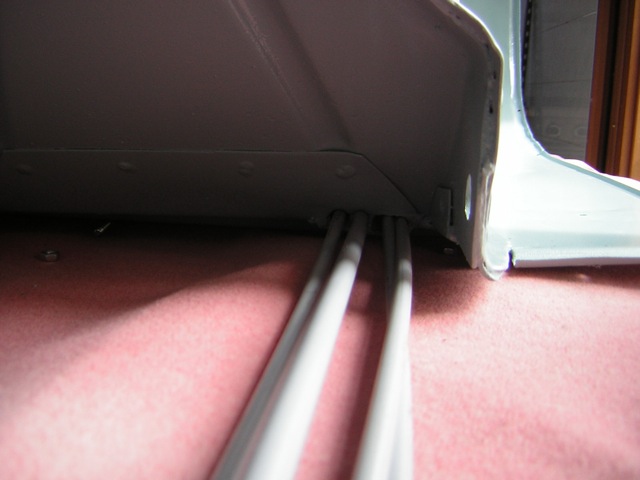

Dopo 2 giorni di attesa abbiamo passato la treccia elettrica. Pensavo di perderci molto più tempo, invece con l'aiuto di uno dei cavi del comando cambio usato come guida, in mezz'ora era tutto pronto.
Subito dopo abbiam passato i cavi comandi.
E' un po' complicato riconoscere cosa va a comandare ogni cavo, ma aiutandoci con gli spessori e la lunghezza della guaina dovremmo aver evitato errori.
Il più grosso dovrebbe essere il freno posteriore...ma la guaina è lunga a mio avviso. Forse va tagliata. Il cavo passa nel tunnel, dentro l'apposito canale, sino ad arrivare al pedale.
Nel foro rettangolare accanto passano i due cavi del cambio e, ancora accanto, quello della frizione.
Il comando del gad passa invece dal foro di presa d'aria del carburatore, insieme al comando starter.
Esatto?

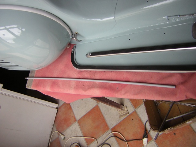

Ecco la guaina, secondo me troppo lunga (visto che comunque il cavo non esce dall'estremità opposta)
