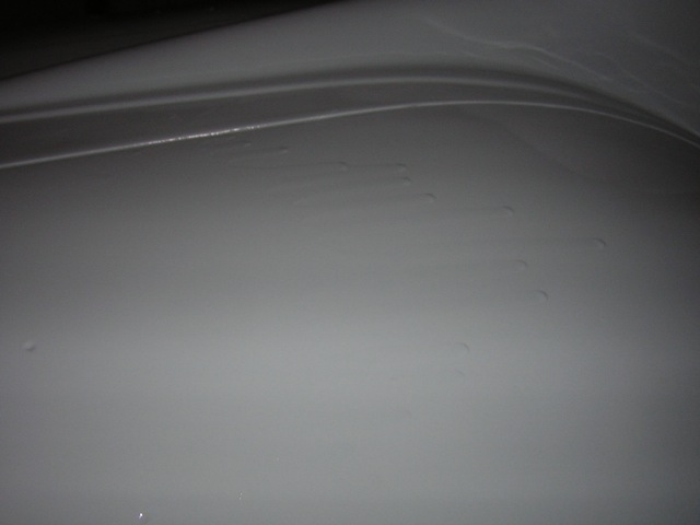

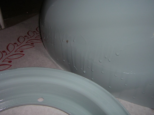

Punitemi, anche se sono inginocchiato sui ceci da ieri.
Allora, avevo già dato 3 mani leggere alla vespa, ma il mal tempo mi aveva fatto fermare (ricordate le foto?).
Ieri ho preparato tutto per dare l'ultima mano e cominciare a montare da giovedì.
Ho miscelato il colore nel contenitore graduato e ho cominciato a verniciare la parte dei cerchi non fatta in precedenza, il coperchio mozzo anteriore, parafango, cofani ed altre piccole cose.
Ricarico la pistola con la rimanente parte di colore, ed inizio a fare la vespa.
Improvvisamente, e contemporaneamente, si son cominciate a formare lacrime di colore ovunque :( Ho smesso di verniciare immediatamente.
Non sappiamo dove abbiam sbagliato. Il dubbio atroce che abbiamo è quello di aver sbagliato ad usare diluente (nitro a posto di acrilico). Un'altra cosa che abbiam notato è che il problema lo abbiam avuto con la seconda carica di colore (come se fosse più liquido).
Non mi do pace da ieri...e il timore di aver rovinato 4 mesi di lavoro mi fa innervosire ancora di più.
Stamattina, anche se la vernice non era completamente asciutta, ho provato a togliere due gocce, raschiando prima con 240, poi 320, 800 e infine pasta abrasiva (naturalmente poi vorrei passare un'altra mano di colore). Il risultato non è male, ma guardate uno dei cofani :(
15 giorni di digiuno, 2 ore al giorno inginocchiato sui ceci...avanti con le punizioni :(

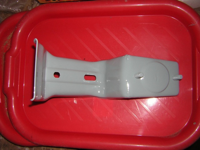

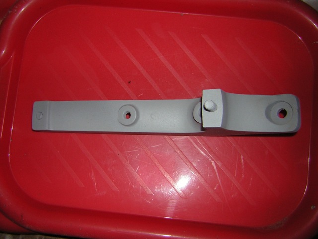

I due portaruota di scorta...qual'è l'originale? Io ho intenzione di montare il secondo, anche se c'era montato il primo.

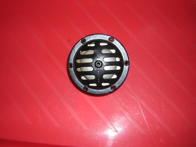

Il clacson. Qualcuno dice che l'originale è quello a fiore, ma proprio ieri notavo che, negli esplosi che ho trovato su internet, c'è disegnato questo a striscie.

direi il secondo porta ruota!

Ciao dfteam,anche per me il secondo portaruota!!
Il cicalino... anche quella targa oro del registro strorico vespa ha quello come il tuo in nero!!!Ho guardato bene le foto.
Boh... non so che dire!
Per quanto riguarda la verniciatura io non posso certo criticarti perchè io l'ho portata a far verniciare dal carrozziere,di tutto rispetto che te la stai verniciando da solo...ma mamma mia che hai combinato!!!
Comunque ormai il danno è fatto e quindi non disperarti troppo qualcuno(poeta)sicuramente avrà il rimedio...spero per te.
