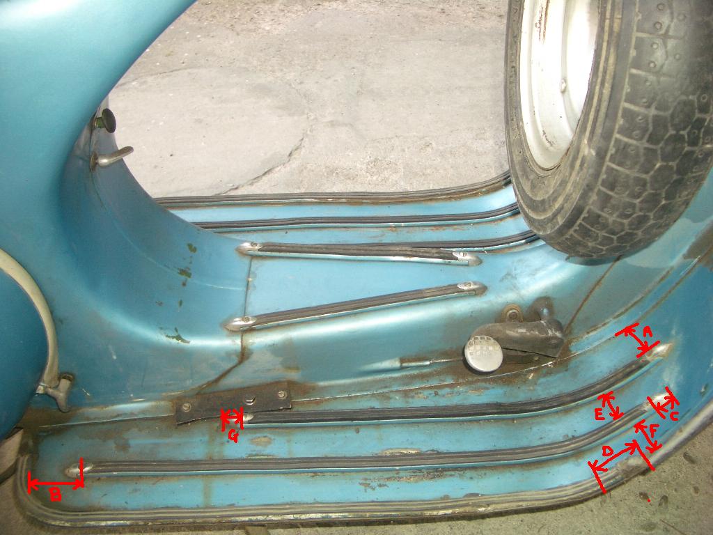

Ti allego foto di pedana originale (mai toccata) con i seguenti appunti:
- nella tua la distanza A è sbagliata e di conseguenza anche le distanza E ed F
- B C D G invece dove mi sembra che i listelli siano cortini. Ancora complimenti.

Per i listelli, vedo che il riferimento dovrebbe essere il bordo esterno (sono infatti paralleli a questo). Io invece ho seguito la linea del tunnel (i miei sono infatti paralleli al tunnel).
Ho seguito dei fori, ma visto che gli interventi erano stati tanti in quelle pedane, sicuramente neppure questi erano gli originali.

Di VNB1 si parla e la pedana è di una VNB1.
Ho detto che la pedana non è mai stata toccata, non ho parlato di vernice.

GIULIO è facile confondersi, la VNB1 e la VBB1 hanno difatti stesso "pavimento" e telaio, ma letto...
VNB1 certo riverniciata quella di mavro57, liste mai smontate, originalissime, si noti poi la guarnizione fina delle pance (se ne parlava sopra), le striscie di gomma originarie antiscivolo e le viti a testa bombata parker dei terminali delle liste centrali, si intravede poi "gloriosa" la pedanina freno consumata dal tempo e dall'uso....
L'interno della pancia và in tinta sbrufata a sfumare sul fondo in originale, ma, TUTTI le lasciano però NOCCIOLA, questo perchè qualche saputone di un CONSERVATORE lanciò questa moda, magari avendo fatta la sua così e dettando legge per analogia.
Per le "liste pedana" di DFT, la serie che hai comprata è corta di circa due cm sulle liste più esterne DX e Sx di bordo, questo perchè la serie che vendono è così, ripeto, per come ti dissi nelle prime pagine credo, che p4scoli le vende tutte e due originali o molto vicine all'originale di giusta lunghezza, per le altre liste, l'errore del posizionamento della foratura sul nuovo pavimento (che ne è sprovvisto ovviamente), è dovuto ad inesperienza pura, si perdona, tutto si perdona, anche quel mastice nella fiancata, sì perchè rivendendo le FOTO di come era messa all'inizio, il mio giudizio cambia di molto in quanto era messa davvero troppo male e TU e DIAVOLETTA siete dei GRANDI!
