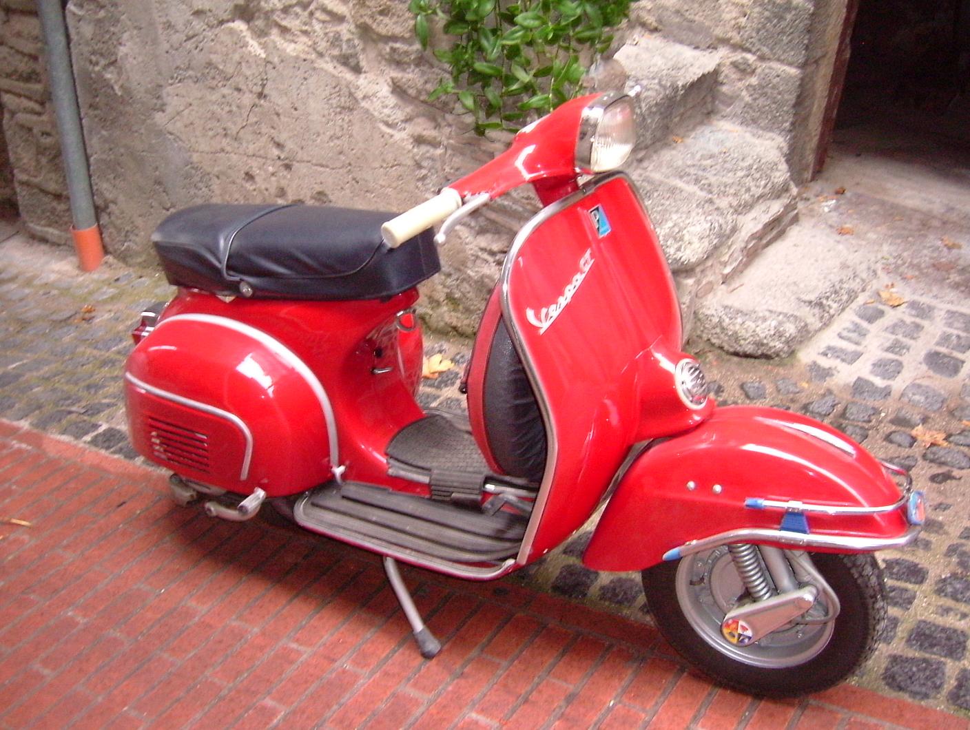

eccola

Sella RALLY comemrciale, bordoscudo RALLY, fregio bascula avantreno non origianle, colore di fantasia....
BOCCIATA!
Vale sui 2000 se funziona bene e in regola, al massimo 2000...e non è CERTIFICABILE alla FMI!!!
Scommetto una PIZZA che il faro non è originale, e la metà dei pezzi sono commerciali internet!!!
Dalla foto si vede poco, ma io ho "IL VESPASENSO"!

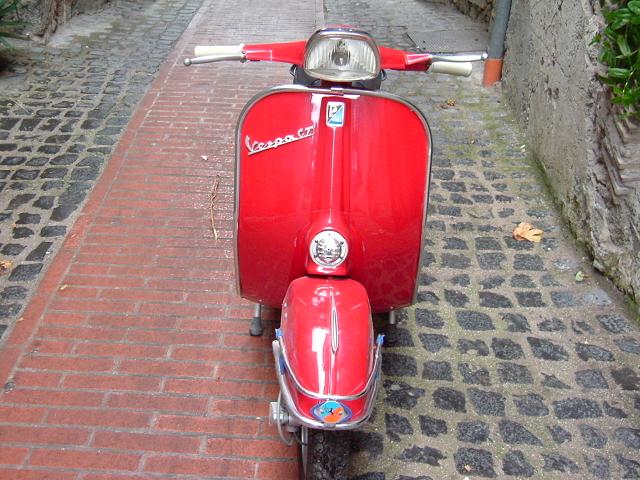

ecco il fronte

il colore sembra dato bene, é vero molti particolari non sono i suoi, ma é in regola e dovrebbe aver rifatto anche il motore, sono indeciso.

INDECISO?
A 1000 le trovi da sistemare, ma trovarne "una" è il vero dilemma...
Questa è da rifare certo, ma è in ordine, certo...trovarne una da RESTAURARE la si paga meno e si può fare un lavoro (che andrebbe comunque fatto su questa), che la riporti alla originalità !
Capisco l'idecisione, se vuoi una vespa prendila, se la vuoi perfetta, allora... conviene lasciar perdere e cercarne una da restaurare in toto.
Però...un restauro è cosa per gente esperta, ed ha costi rilevanti!
Questa se in ordine andrebbe solo riverniciata e sostituita sella, fanaleria, leve, cornice e liste pedana, tu dirai ma è mezza Vespa!
nulla...in confronto ad un restauro completo.

Dalla prima foto sembra che monta le introvabili manopole bianche a retina con stemma piaggio esagonale
