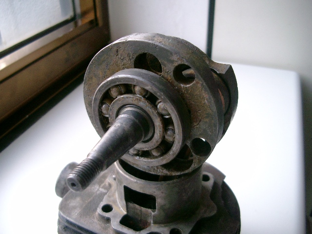

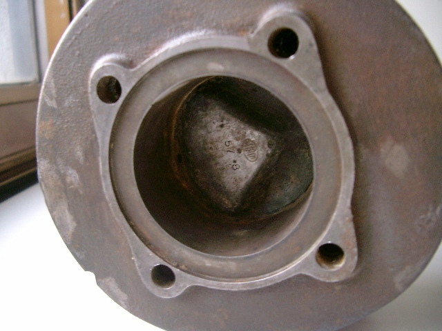

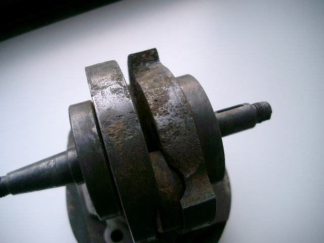

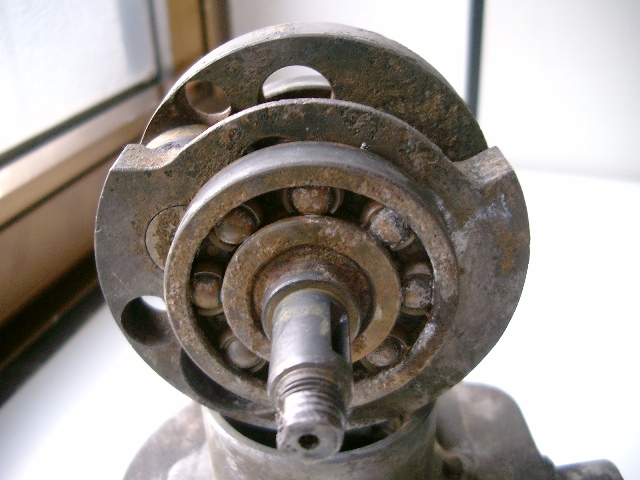

Eccomi! ieri sera ho usato il prodotto che mi hai consigliato.
Allego le foto. Che ne dite? si salva o è messo troppo male? comunque è ancora bloccato...

Caspita, è messo peggio di quel che credessi. Non credo sia recuperabile, la ruggine lo ha corroso troppo. Per curiosità, in che stato sono le sedi del carter su cui girava ? Sono graffiate o sono lisce ?

Le sedi del carter sono messe bene. Io penso che sia entrata dell'acqua nel blocco, ma l'alluminio dei carter per fortuna non ne ha risentito. Per l'albero motore, ho seguito le indicazioni riportate sulla confezione del prodotto: messo a bagno per 30 minuti. rispetto a prima è venuto benissimo!
Però la corrosione ha intaccato il metallo...non c'è speranza eh?

Secondo me una volta aperto, pulito dalle incrostazioni alla perfezione, e cambiati tutti i cuscinetti, quell'albero motore sarà in grado di far girare quel motore ancora per molto, soltanto che non sarà il massimo in efficienza.
L'albero motore, ruotando all'interno della sua sede crea una depressione e aspira la miscela dal carburatore.
Ora essendo il tuo deteriorato lateralmente, creerà una depressione minore.
