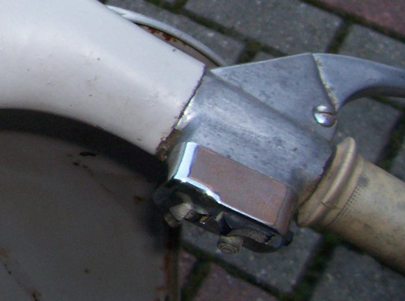

Inserito il - 05/12/2007 : 14:28:08  Mostra Profilo  Visita l'Homepage di dfteam  Clicca per vedere l'indirizzo MSN di dfteam Invia a dfteam un Messaggio Privato
quindi sulla vnb2 va il primo, quello cromato, come questo in foto?
Giulio.Guerri
Prov.: Siena
Città: Sinalunga
899 Messaggi
Inserito il - 05/12/2007 : 14:31:56  Mostra Profilo Invia a Giulio.Guerri un Messaggio Privato
esatto...
