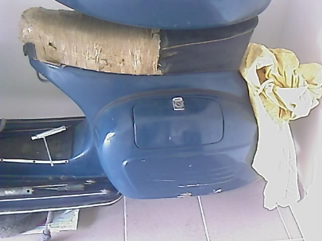

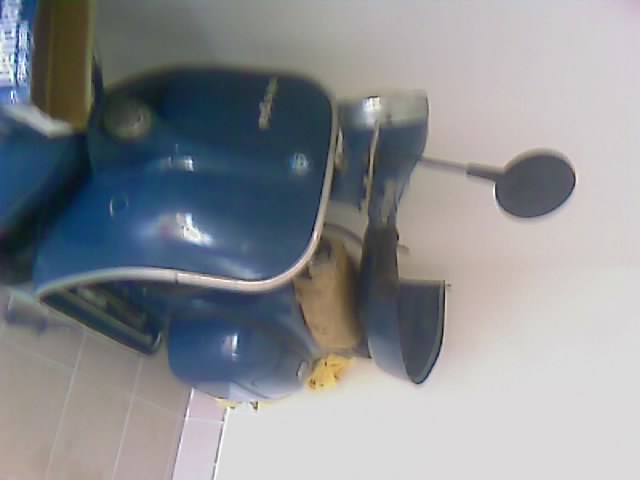

ecco le foto .......io però adoro il verde come nelle foto di poeta

dICO ERA bleu marine E TU VAI CERCANDO IL verde!!!
Bleu marine è stupenda!!!
Vanno sempre rifatte del loro colore originale, SEMPRE INDISCUTIBILMENTE!
Era, è, e sarà...BLEU!
Sprint V. dal 76 al 77 seconda serie Dado volano 17mm, pattino cursore olio interno carter in plastica, molla spingi ingranaggio avviamento a spirale, piatto in lamiera ganasce grigio 730, scatola coperchio depuratore aria grigio 730, marmitta tipo PX, manubrio di nuova fusione, telaio di nuovo stampo (identico ma con fori scritte telaio differenti, differenti anche gli attacchi della molla sacca portattrezzi), interruttore freno post e boccola passaggio chiavetta chiusura fiancata motore plastica nera, leve tipo PX, ammo ant con fodero in plastica, guarnizione cicalino in gomma nera, perni leve a croce, non monta l'adesivo norme di rodaggio, tetto fanalino post in plastica grigia e non in tinta, ma fallo in tinta che quei pirla della FMI son convinti che vada così...ma sbagliano.
Forse ci avrai capito poco o niente ...per ora...ma vedrai che domani capirai tutto e meglio!
E apprezzerai certo simili dettagli...
