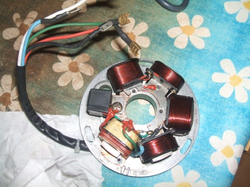

Volevo chiedere come è possibile verificare se lo statore è funzionante mediante l'uso di un tester. Chiedo questo perchè prima di smontarlo funzionava, ora, dopo averlo portato da un elettrauto per la sostituzione dei 5 cavi cotti, non da cenni di vita.
Allego foto dello statore.

mhhhhhhhhh...
quello se non sbaglio,è uno statore di un px 125/150...
Da chi l'hai portato??

Ciao Bruno
esatto è di un px150e, tu riesci a farmi sapere come controllare lo statore, oppure avere una foto di uno uguale?

per la verifica dello statore basta collegare il tester tra il filo bianco verde ed avere una resistenza compresa tra 800-1100 ohm e tra rosso e bianco 90-140 ohm

I valori che riscontro sono piu o meno quelli da te indicati. Una curiosità volevo sapere visto che di elettrico no capisco una mazza,
i valori li ho senza montare la ventola-statore, quando la monto tra rosso e bianco ho sempre gli stessi ohm, mentre tra verde e bianco la resistenza è zero praticamente in corto, è normale o no? per provare il tutto al banco, è abbastanza collegare il verde-bianco-rosso e lasciare il blu e nero isolati, oppure cè qualcos'altro da fare?

IL BLU E IL NERO SERVONO PER ALIMENTARE FARI CLACSON E FRECCE A BANCO DEVI PROVARE QUELLO CHE TI HO DETTO è VERIFICARE IL VALORE DI RESISTENZA

Il bianco (massa) e il verde sono i due poli della bobina che, alimentando la centralina, forniscono corrente alla candela. (La scintilla della candela viene comandata dal pickup che ha come poli il cavo bianco e il rosso). Per spegnere il motore si mette a massa il verde, cortocircuitando così la bobina di alimentazione della candela. Per questo motivo la resistenza ai due capi del bianco e del verde con commutatore a chiave su acceso deve essere sempre maggiore di zero (di qualche centiaio di ohm, il valore esatto non lo ricordo ma lo trovi sui libretti di officina), perchè se a zero vuol dire che l'impianto è in corto e ovviamente la vespa non si accenderà mai
