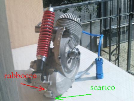

Ti ho detto prima,
per il motore serve il SAE30 o l' 80/90w!!
il tappo dell'olio dello scarico è qui....

Inserito il - 30/10/2007 : 12:53:02  Mostra Profilo Invia a n/a un Messaggio Privato
il mio motore è completamente diverso da questo... è un px 150 però cmq ha reso l'idea!
grazie!

Inserito il - 30/10/2007 : 12:58:58  Mostra Profilo Invia a BRUNOET3 un Messaggio Privato
massi dai!!
i tappini dell'olio,sono sempre in quella zona comunque!!
