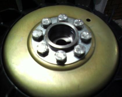

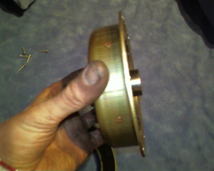

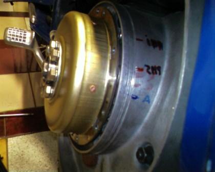

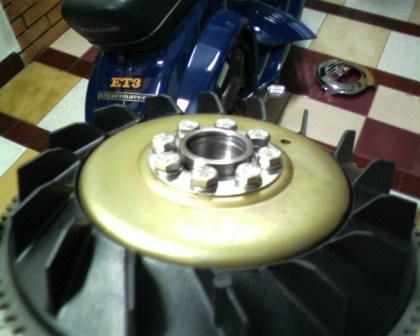

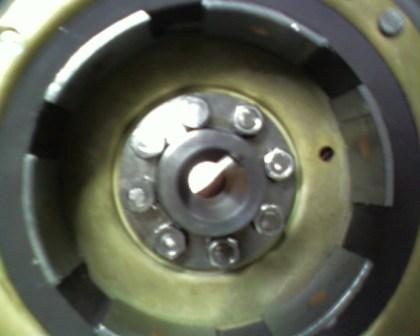

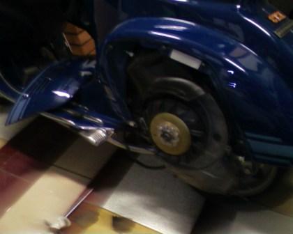

Il volano Hp che ti dicevo in MP,
l'ho montato sul mio caro e vecchio Polini!!
pesa 1 Kg tondo tondo,e abbinato allo statore ET3 + Elven Deayler andava a bomba!!
ecco qualche fotina del lavoro di riconatura e del volano finito!!!

Inserito il - 24/10/2007 : 19:15:00  Mostra Profilo Invia a vespa 125 et3 un Messaggio Privato
l'ultima foto l'hai fatta allo specchio?
BRUNOET3
la Stròpa di BR1
3834 Messaggi
Inserito il - 24/10/2007 : 20:17:45  Mostra Profilo Invia a BRUNOET3 un Messaggio Privato
no no!!
mi son mosso con il cell!!!
