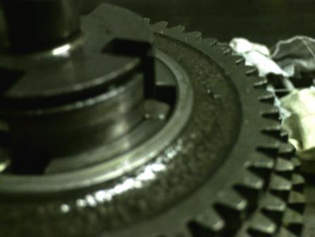

quel che intendo io,
e che di sicuro,noterai che inserendo un'ingranaggio dopo l'altro,
avrai anche il riscontro visivo dei denti della crociera che restano alla stessa altezza di ogni singolo ingranaggio!!
eccoti!
apposta per tè,sono sceso in cantina e ho fatto 1 foto!!
in questo caso ho fotografato la 3^,montata correttamente..

Hai fugato ogni mi dubbio, thanks!
