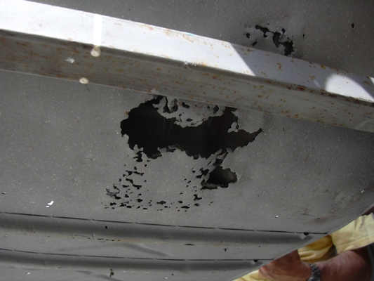

sabbia, anche perchč in questo modo tutte le parti di lamiera diventate deboli si staccano e si sforacchiano, permettendoti di capire che vanno staccate del tutto.
penso di rendere bene l'idea con una foto della dopo sabbiatura:
