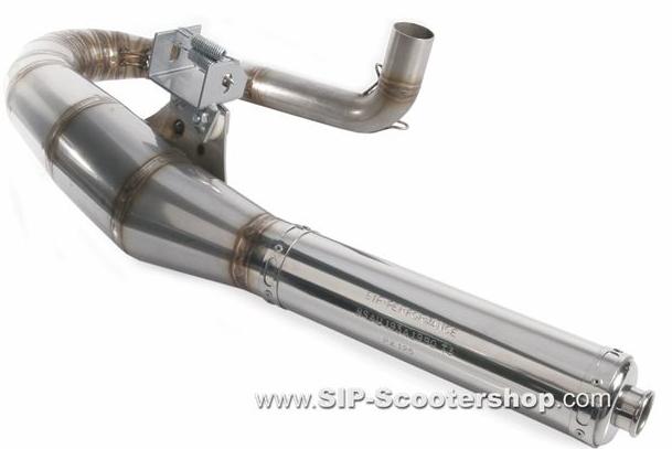

voglio mettere una bella marmitta al mio px 125
per adesso monta 177 polini con tutti i lavori del caso(raccordatura, carburatore 24, rapporti e frizione del 200) e
c'e' anche il vespatronic
per adesso ho il padellino ma vorrei mettere una marmitta piu' performante(cosa importante vorrei tenere la ruota di scorta
perchè spesso e volentieri il fine settimana faccio dei bei viaggi..)
mi hanno parlato bene della sip
vorrei sapere se su questo modello
e' possibile montare la ruota di scorta e se fa molto rumore perche' il px lo uso anche in citta' e non vorrei disturbare i vigili...

Mai provata quella marmitta..cmq della SIP ne parlano tutti bene.
Se ti interessa qualche prova di marmitte per PX puoi dare un'occhiata qui:
http://vintagescooters.free.fr/tuning/test_pot-px125/index.html

penso ke qst marmitta nn faccia al caso tuo solo perke va bene con motori belli potenti e poi gli sbirri ti sentirebbero a 3 km di distanza... vai su una cosa più trnquilla tipo polini

scusa nico o sbagliato a leggere..... nn volevo offendere e ke al posto di 177 o letto 137scusa ripeto ke nn volevo offendere. cmq nn cambio idea ke sia troppo per girare in strade cittadine. ciao
