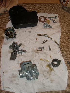

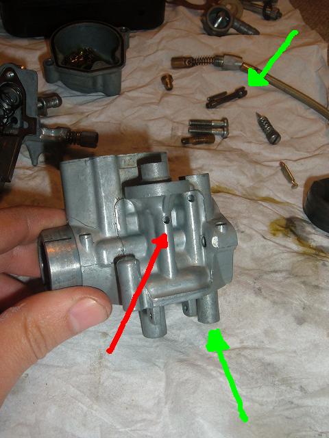

oggi ho notato che il carburatore ha una crepa, praticamente nel foro dove si avvita il getto (quello lungo con i forellini laterali, non so come si chiama).
e' evidenziato con la freccia verde, e' una piccola crepa che pero' tende ad allargarsi quando si avvita il getto...
si puo' sistemare o no??

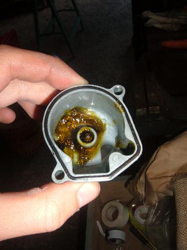

inoltre smontando la vaschetta ho notato questa roba che sembrava gelatina, di cui era sporco un po' tutto il carb all'interno...cos'e'????
il carburatore l'avevo pulito perfettamente questa estate, e il motore e' fermo diciamo da max 2 mesi con miscela nella vaschetta....si e' gia' sedimentata? e' normale questa cosa??
miscela al 2% con castrol tts

mi sono dimenticato di dire che appena ho collegato il tubo benza, la miscela usciva copiosa dal foro segnato con la freccia rossa
poi lo'ho pulito tutto bene da quella schifezza e non lo fa piu', ostruiva il foro dello spillo forse?
MA COS'E' QUELLA ROBA??

che olio avevi usato per la miscela?
cmq quando fermi la vespa per un po(tipo qualche mese) è sempre meglio consumare la benzina che è nel carburatore, accelerando con la benzina chiusa,,,

castrol tts, uno dei migliori, c'e' scritto nel primo post
cmq e' strano perche' con l'altra vespa non l'ha mai fatto...
COMUNQUE IL PROBLEMA E' LA CREPA, che non mi fa accendere il motore, oggi ho provato e la candela era bagnatissima, il motore e' perfetto, questa estate partiva al primo colpo...
devo per forza cambiare tutto il carburatore, non si puo' aggiustare in q modo???
nel caso, nessuno vuole un PHBL 22 con vaschetta malossi trasparente e filtro polini? in cambio del 16.10......
me
Città: Torremaggiore
4156 Messaggi
Inserito il - 29/09/2007 : 15:29:25  Mostra Profilo Invia a n/a un Messaggio Privato
beh si potrebbe fare qualcosa... una saldatura. dopo la parte che hai risaldato va rifilettata.
...manca...
Prov.: Trento
Città: Candriai
1247 Messaggi
Inserito il - 29/09/2007 : 17:44:44  Mostra Profilo Invia a n/a un Messaggio Privato
quella più che miscela stagna sembra me**a..comunque mi è successa la stessa cosa della crepa nella sede del getto dell'aria, l'unica è come ha detto umberto però lo devi far fare a qualcuno che sappia saldare bene...
