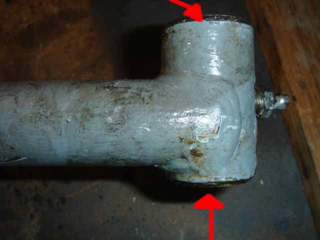

salve vespisti..
un quesito: come tolgo i rulli dalla forcella?
o meglio i rulli son gią gił, ma la gabbietta che li contiene non esce?
pressa idraulica? o che altra diavoleria?

ciao nella discussione "vespa rimavera 125" aperta vicino alla tua discuss, cč spiegato come fare: metti un tubo del diametro giusto da una parte e batti su di questo per farli uscire...
come si fą con lo spinotto del pistone presente??
ciao ciao

Magari dagli una scaldata con la fiamma, anche con un bruciatore da idraulico.
