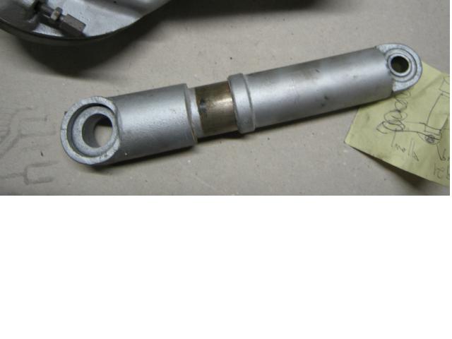

Ciao a tutti, sto sistemando a piccoli passi una Farobasso del 53 e dopo aver pulito l'ammortizzatore ero quasi intenzionato a cambiarlo, non perchč fosse in cattive condizioni ma perche grattava un pochino.
Vedendo che uno nuovo costa circa 50 euro e gli originali vengono venduti almeno al doppio mi č parso un peccato buttalo.
Sono ora intenzionato a sistemarlo.
Qualcuno ha una vaga idea da dove si possa iniziare? Deve subire dei trattamenti galvanici?
Avvisatemi se vi servisse un foto del pezzo
Grazie per l'aiuto

Esteriormente l'ammortizzatore deve essere nichelato.

Concordo con te, sulla parte superiore se non erro.
Ma hai mai provato a smontarlo totlamente? A tuo avviso č il caso che lo faccia o lo posso lasciare come da foto che ti allego?

Inserito il - 21/09/2007 : 12:34:02  Mostra Profilo Invia a n/a un Messaggio Privato
Eccovi la foto nelle dimension corrette..Scusate!
Se qualcuno avesse qualche suggerimento sullo smontaggio, ne sarei grato!

Giā altre volte si č parlato della opportunitā di smontare gli ammortizzatori e si č sempre accertato che non č affatto semplice nč come intervento, nč riuscire a recuperare i gommini interni.
Quindi io ti consiglio di lasciarlo com'č o, se lo ritieni, di comprarne uno nuovo.
condivido,sulla mia Sprint Veloce ne ho messo uno originale nuovo di zecca,anche se mi č costato un pō...
il costo della ravisione di un ammortizzatore č salato,conviene solo solo se l'ammortizzatore nuovo costa una sassata:
stradali,enduro,grosse cilindrate
quello della mia Vespa,mi č costato 65 peppini in Piaggio

Ciao Ragazzi,
i lavori procedono a piccoli passi e mi ritrovo a scegliere se rimontare il mio ammo (perde forza negli ultimi centimetri della distensione) o acquistarne uno nuovo.
Mi č stato detto che oltre alle normali riproduzioni (carter in plastica) c'č la ditta che li faceva un tempo per la Piaggio che si č rimessa a farli nuovamente come un tempo.
Sapete chi sono ?
Grazie dell'aiuto.

Quell'ammortizzatore serie VM1, VM2, VN1, VN2 (tutte faro basso da 125cc), e VL1, VB1 (150cc), non lo puoi trovare nel nuovo!!!!
Vā rimontato qualunque sia il suo stato attuale!
Spazzola a ferro, lo svernici, poi due belle mani di trasparente opaco in bomboletta!
Ritieniti FORTUNATO solo da avercerlo!
Gli ammo di cui sopra si parla sono per VNB, GL, Sprint e simili (zincati), TS, Rally (fodero superiore in plastica), montano volendo al posto del tuo, ma sono di aspetto diffrente! Costano dai 30 ai 60 euro, diciamo sui 40.
Il SUO CI VUOLE!
Se vuoi facciamo a cambio te ne dō uno nuovo tipo Sprint zincato, e tu mi spedisci quello....se vuoi...
