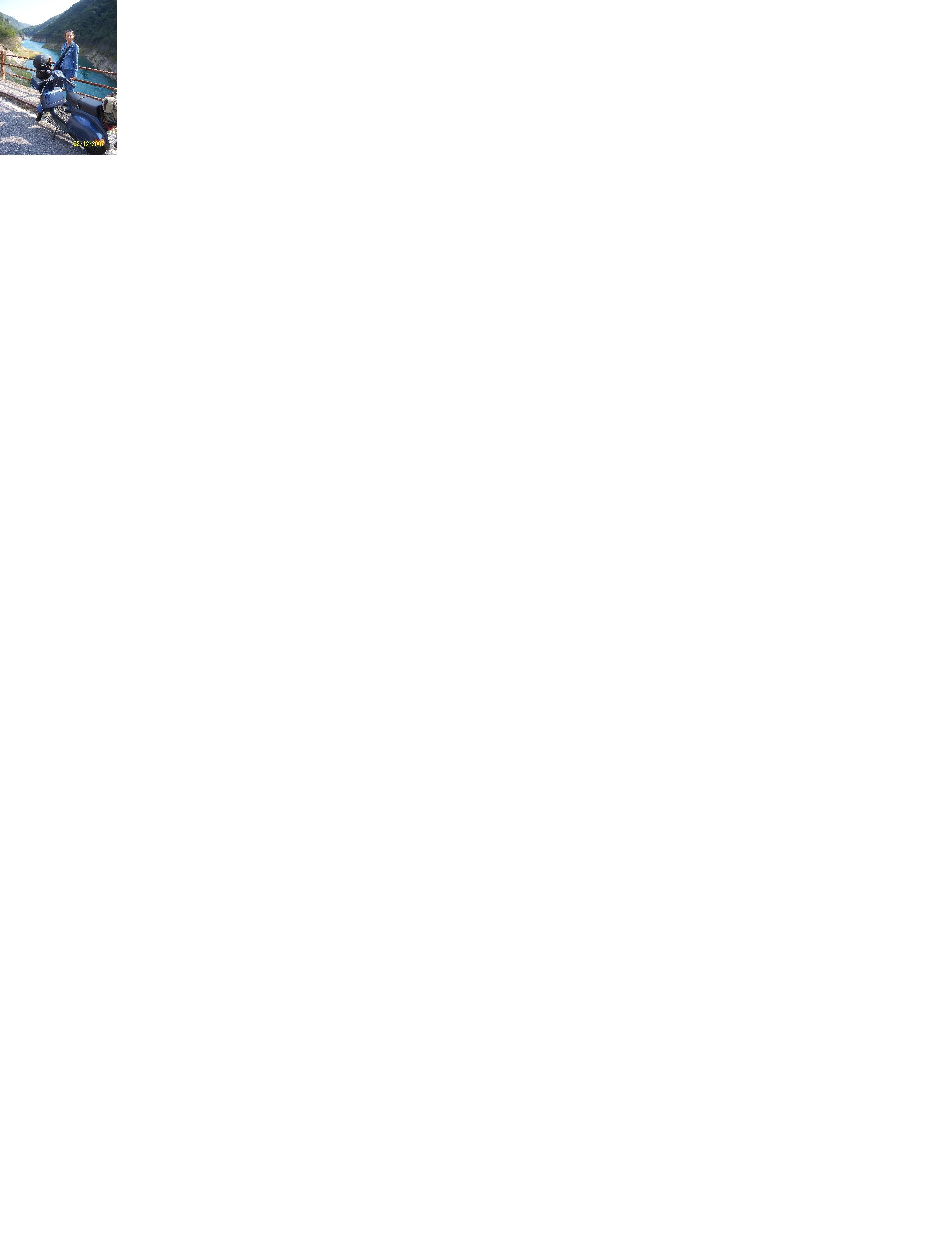

ciao, siamo nelle stesse condizioni! ho appena finito di smontare il mio px, essendo anche per me la prima volta e non volendo essere aiutato, ho impiegato la bellezza di 4 ore,lasciando le guaine inserite.
Io mi sono accorto, quando era ormai tardi che se avessi appoggiato la vespa lasciando le ruote in sospensione avrei lavorato meglio, soppratutto smontando il motore. ( in sospensione intendo dire ad altezza da terra di circa 1 mt, cosi non di distruggi le ginocchia. ciao buon lavoro.

la foto prima è il px prima del restauro.
