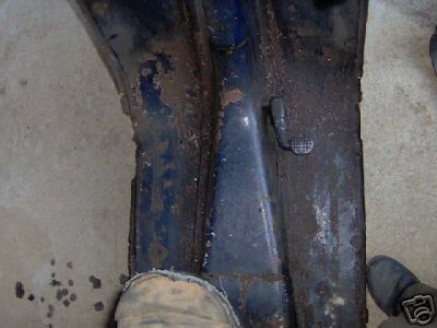

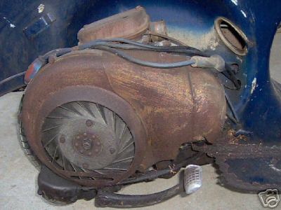

ciao ragazzi, sono nuovo del forume ed anche del mondo Vespa.
dopo anni di sogni finalmente me ne sono comprata una!!!!!!!
è una Vespa 125 vna2t.
non è proprio in buonissime condizioni ma volevo spendere poco e restaurarla da me (che penso sia la parte più dura ma divertente).
ora ho bisogno da voi tutte le informazioni necessarie e vi farò parecchie domande nel corso del restauro.
per iniziare mi farebbe piacere avere foto e particolari su:
contachilometri
i cerchioni verniciati o no?
pedana......sostituisco o rattoppo....
se avete qualsiasi cosa da aggiungere....
vi mando qualche foto della vaspa ora........e ve ne manderò altre durante il restauro....
è messa maluccio......ma io ci credo!!!!!!!!

azz.. un po di ruggine eh?
Primo passo, falla sabbiare da un sabbiatore bravo, con sabbia fine, non farla assolutamente pallinare.
Poi valuta, se la pedana è completamente marcia cambiala, se presenta qualche buco mettici una toppa (di lamiera) e saldala! non pensare nemmeno di tappare i buchi con lo stucco. la vespa era lamiera, e lamiera sarà.
Comunque ti conviene portarla smontata al sabbiatore.
Potresti sverniciarla anche tu con il chimico e la cartavetra , ma solo il sabbiatore può risportare il metallo come quando è uscito dalla catena piaggio...
A te la scelta. se vuoi fare le cose per bene, sabbiala!

in realtà pensavo di sabbiarla io stesso.Ho una sabbiatrice ad acqua (nel senso che oltre alla sabbia spara pure acqua), non l'ho mai usata ma tranquillo....pensavo di fare qualche prova su altre cose e non sulla vespa!!!!!!!!!!!
Se vedo che non riesco la porto a sabbiare.
Grazie per l'informazione sulla sabbia fine.....

In realtà per la pedana quello che mi preoccupa non sono i buchi, che pare non ci siano ma il bordo che come si vede è un pochino smangiato....quello da rattoppare è difficile.

Quelle pedane sono da cambiare...

Inserito il - 19/09/2007 : 11:21:41  Mostra Profilo Invia a n/a un Messaggio Privato
dici é?????
sarà dura!!!!

...ma dove era parcheggiata !!!!!! ....in riva al mare??????

già è parecchio rovinata lo so....spero di tirarci fuori qualcosa di buono.........

ho dato un occhio alle pedane....ma sono già incurvate?o vanno asostituire solo la parte dritta?

ecco qui... fatti un'idea
