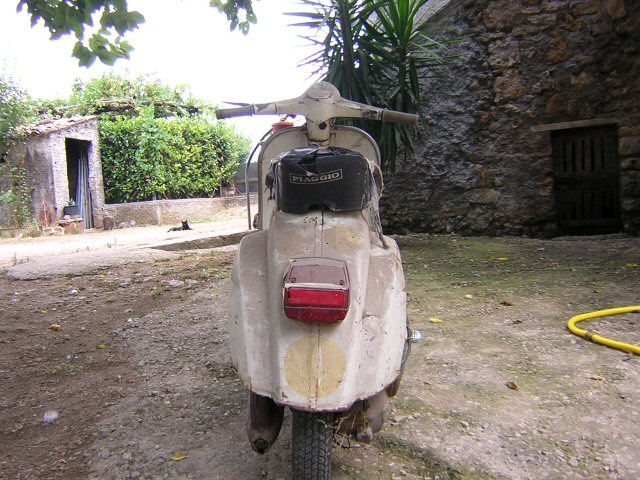

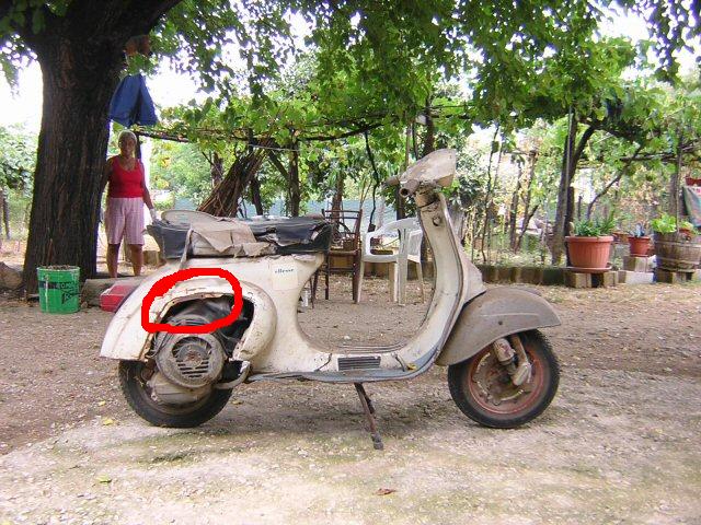

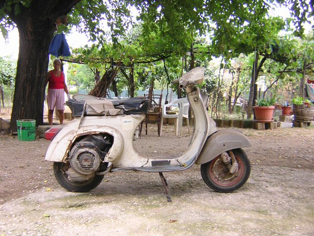

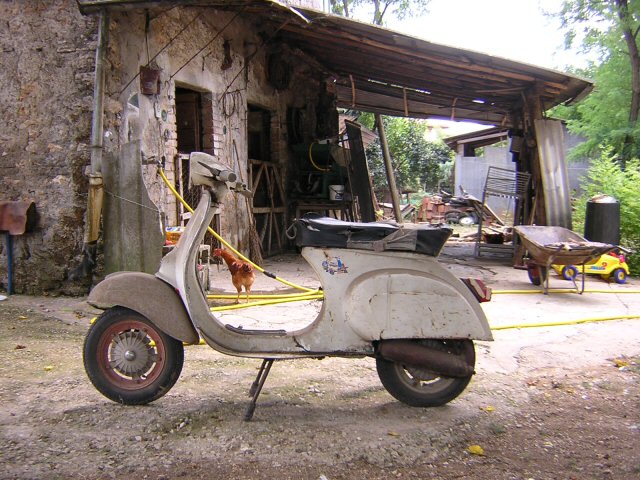

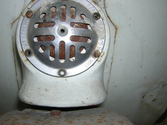

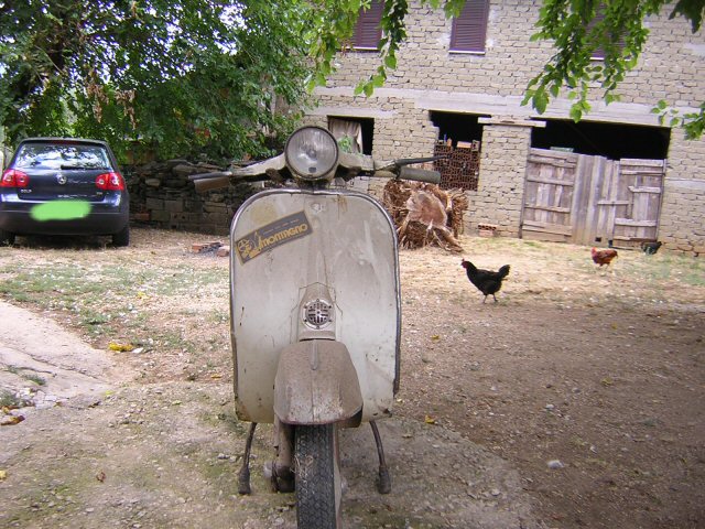

           	| ciao a tutti ragazzi.. questa è la storia di una vespa molto vecchia.. talmente vecchia che nessuno si ricorda più com'è finita in quella casa.. talmente vecchia che nessuno ha più un documento o una chiave oppure una più pallida idea di che modello è.. quello che vi posso dire io è che per quello che mi possono ricordare i miei ricordi d'infanzia ogni estate che io vado a trovare i miei nonni (che abitano nel lazio, mentre io sono di bologna) mi ricordo che qualcuno (mio fratello o cugini vari) metteva in moto quella vespetta che era nel fienile.. per motivi vari nessuno la usava più da almeno da almeno 5 anni e quest'estate colto da foga vespistica ho deciso di provare a farla andare e senza farle niente (sottolineo senza farle niente, considerate che è da almeno 15 anni che tranne per 2 giorni all'anno è in un fienile) è andata in moto.. certo, aveva i suoi problemucci però devo dire che mi ha scarrozzato per dei bei km nelle stradine di campagna circostanti la casa.. e ora dopo tutto questo bel raccontino (scusate se mi sono dilungato ma non ho il dono della sintesi) mi servite voi.. c'è qualcuno che saprebbe dirmi che modello è (dalle poche informazioni che sono riuscito a caripire qui e là dovrebbe essere modello della metà degli anni 60 o al massimo poco più tardi ed è un 50)? qualche suggerimento per trasportarla dal lazio a bologna? ne vale la pena provare a resturarla o è troppo malconcia?
 ps se avete bisogno di altre foto per capire il modello o la condizione (ammesso che siate interessati..) non esitate a chidere gli ho fatto un reportage completo a bene o male tutti i dettagli..
 vi ringrazio tantissimo in anticipo per la pazienza di essere arrivati fino a qui
  174,32 KB
  160,28 KB
  168,97 KB
 quella porta di legno che si vede sullo sfondo (ebbene si è una porta) da accesso al luogo dove la vespa è stata negli ultimi 15 anni..
  158,61 KB

                      | Potrebbe essere una NUOVA 125 anno di prima costruzione 1965, sostituita poi dalla 125 primavera (vespe molto simili esteticamente) oppure un 50 camuffato da 125!Il numero di telaio è leggibile?Qual'è la sigla di questo numero? Se è VMA1T allora è una nuova 125 se fosse invece V5A1T allora è un 50 camuffato!!!a presto |

                      | ......serve il numero telaio per essere precisi......(fanale post,e altro non sono i suoi)..... ....comunque azzardo e dico una 50 L...
    aspetta comunque qualche parere più autorevole.....

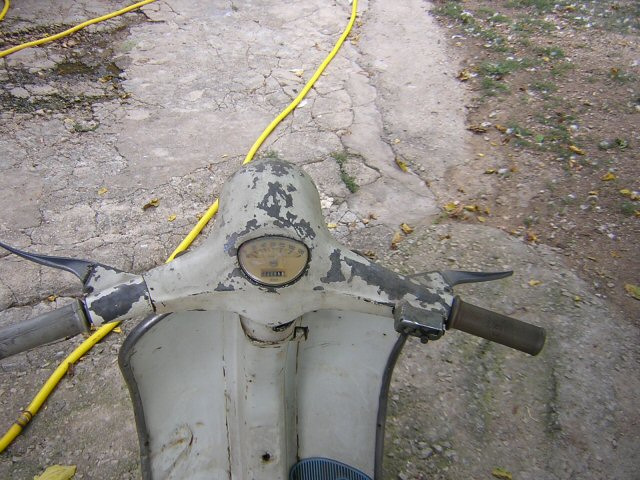

                      | Il cavalletto è artigianale di pura fantasia, il motore sembra di Primavera così come il manubrio, il TELAIO presenta il logo esagonale sugli scudi ed è quindi successivo al 1968, no...non può essere una VMA1T, è certamente un telaio di 50L, ha difatti quattro i fori per la scritta sopra al fanalino post e manca dei fori alloggiamento portatarga in coda, ancora sui fori del telaio ha i fori grandi per le strisce pedana in sola gomma....
 E' quindi una 50L rimontata Primavera....messa maluccio e priva di documenti, per farla RITORNARE AD ESSERE UNA 50L, servono tanti di quei pezzi che nemmeno immagini, (TAMBURI, MOZZI, CERCHI, SELLA, MANUBRIO, MOTORE) a parte l'ovvio RESTAURO!!!!
 Passiamo ora al "COSA FARE",  è praticamente un ROTTAME, funzionante ma pur sempre un rottame, privo di Documenti e molto manomesso, NON CONVIENE FARCI NULLA!  Forse solo recuperarci i pezzi che di certo son "mal messi" a giudicare dal CONTESTO!
 Vale per il solo motore e manubrio 100 Euro a  mio dire, difatti certo qualche filettatura e qualche problema quei ricambi lo hanno ed è scontato....
 Devi venderla dai retta a chi ci recupera qualche RICAMBIO per la sua in RESTAURO, TU NON PUOI FARCI NULLA!
 Difatti volendo utilizzarla TU per recuperare pezzi, magari per una vespa usata con DOC che potresti comprare, non ci tiri fuori nulla, troppo care le Primavera per giustificare quel manubrio e quel vecchio motore, e troppi te ne mancherebbero comunque per riassemblare una 50 L-N-R che han tutto diverso dai pezzi che monti su ora!
 Qualsiasi cosa prenderai avrà addosso più ricambi giusti di quel MIX che vedo in foto!
 Vendila, (se lo fai fammi sapere che il motore mi serve per farmi un 130), oppure utilizzala così per CAMPI finchè non muore come in uso....
 Troppo MANIPOLATA, priva di DOC e messa maluccio....certo parte, ma cosa vorresti fartene?
 Son altre le VESPE DEGNE di tornare in VITA, questa dai retta ha subito troppe e tali manomissioni da essere buona solo per sano CANNIBALISMO!
 Salvare una vespa ogni vespa è il primo dovere di un vespista, certo....
 ma in questo caso quella vespetta è un FRANKESTAIN, son altre le vespe che meritano attenzioni....e magari quel motore.
 Questo non è ciò che penso "io"....
 è ciò che "è" innegabilmente e sicuramente!
 Su Ebay ci tiri fuori anche 200 euro, ma devi sbatterti un pochino di più....

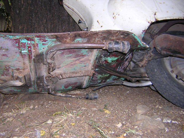

                      | purtroppo la sigla del numero di telaio non è leggibile chiaramente (tipo V5A1T) è leggibile solo il numero che a questo punto mi sa che non è di grande aiuto.. anche il motore oggi ho scoperto che non è originale.. infatti monta un 80 e chissà cos'altro.. come si vede dalla foto monta anche la siluro.. io comunque non ho nessuna pretesa di fare un restauro per farla ritornare per cosi dire originale, ovvero 50L, la mia intenzione era di provare a restaurarla e lasciarla il più possibile cosi com'è perchè visto che lo farei solo per puro valore affettivo quella vespa ai miei occhi è sempre stata cosi, che sia un frankestein o meno a me interessa relativamente.. certamente se ci dovessero essere dei pezzi da ricomprare li ricomprerei di una 50L però visto che sarebbe il mio primo restauro sarebbe anche una specie di palestra per i futuri eventuali restauri (prima o poi vorrei passare ad una large e li sicuramente mi impegnerei per ottenere la massima originalità possibile) però in questo caso come ho già detto visto il valore affettivo vorrei solo evitare a quella vespetta una indegna morte.. anche perchè se non dovessi riuscire a farci nulla è sicuro al 100% che di quella vespa NON venderei un solo bullone.. se cosi deve restare allora deve finire la sua esistenza li dov'è.. tanto non ho fretta di restaurarla (ha già più di 30 anni, anche un anno in più cosi com'è non gli dispiacerebbe troppo di sicuro..).. io vi ringrazio molto per le info che mi avete dato e vorrei chiedervi l'ultima cosa.. secondo voi il fondo è troppo marcio o si può fare qualcosa? l'unica parte che mi convince veramente poco è la parte finale della pedana sinistra che è effettivamente molto malconcia.. per il resto io non ho notato ruggine passante..

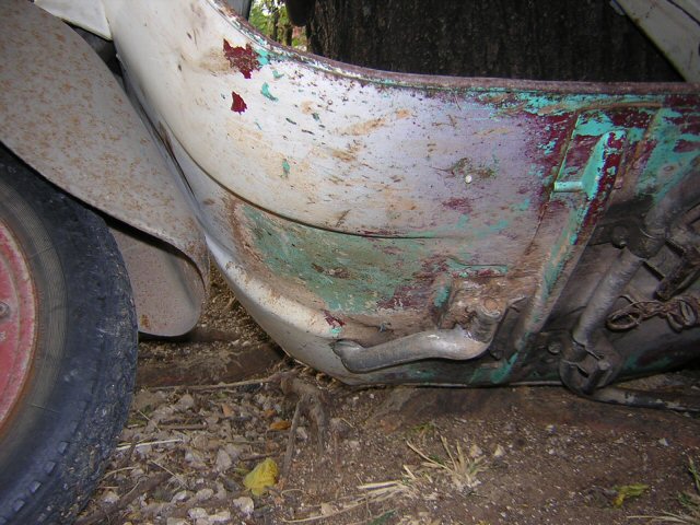

 dettaglio della pedana sinistra un po' marcia

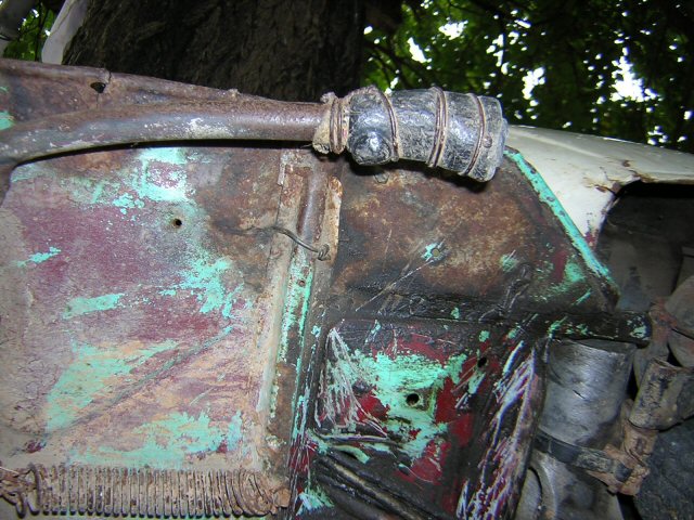

 aggiungo qualche altro dettaglio per fugare ogni altro possibile dubbio su quale modello sia e se sia effettivamente un'ammucchiata di pezzi (come purtroppo penso che sia anche io)

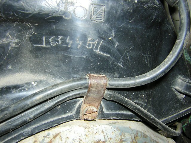

                      | si si lo so dov'è il num di telaio (ho già una vespa) solo che in quel punto la ruggine ha lavorato molto bene devo dire per cui non si legge praticamente nulla l'unica cosa che ho trovato è questo numero inciso sulla cuffia copricilindro
  144,4 KB
 un mio zio sostiene che sia contraffatta.. ma volevo aprire questa discussione nella sezione burocrazia una volta capito che modello è e se ne valeva la pena farci qualcosa..
