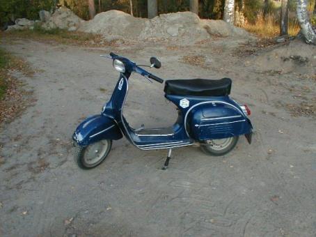

Inserito il - 31/08/2007 : 15:10:52  Mostra Profilo Invia a n/a un Messaggio Privato
questa le assomiglia in tutto e per tutto (tranne il colore bianco):

Inserito il - 31/08/2007 : 18:56:13  Mostra Profilo  Visita l'Homepage di SVPX  Clicca per vedere l'indirizzo MSN di SVPX Invia a SVPX un Messaggio Privato
si sembra lei, ma potrebbe essere anche una GT, difatti la carrozzeria è uguale, ma con motorizzazioni diverse, la GT era 125
