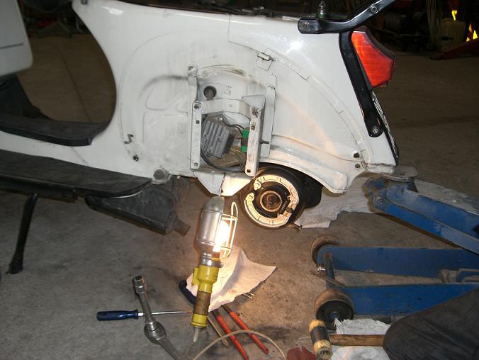

Ma e normale, se cambio gli freni che li devo modificare prima che vanno dentro?

cosa hai detto??
gli freni? prima che vanno dentro?
se le ganasce non entrano nel tamburo sono sbagliate o montate in maniera sbagliata,,,

Inserito il - 05/11/2007 : 20:06:33  Mostra Profilo  Visita l'Homepage di vespahansi  Clicca per vedere l'indirizzo MSN di vespahansi Invia a vespahansi un Messaggio Privato
Ho preso quelli per T5/ PX. Scusami, ma il mio italiano non e cosi buono.. come hai detto te.. Le ganasce non sono entrate subito nel tamburo, questo volevo dire. PX e T5 hanno le stesse gancsce..oh no?

Inserito il - 05/11/2007 : 23:48:37  Mostra Profilo Invia a poderosa un Messaggio Privato
scusa se sono stato sgarbato, ero nervoso per i fatti miei,,,
la t5 e la px dovrebbero avere le stesse ruote, e sembrano montate correttamente,,,,
sei sicuro di aver messo il tamburo ben allineato?
perche quando sono consumate puo essere anche un po inclinato ma da nuove no,,,
hai mollato completamente il cavetto?
