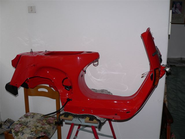

Qualcuno sa come si monta il bordo scudo in plastica? Grazie

il bordoscudo in plastica penso che si monti come quello in alluminio, ovvero con l'apposità pinza (costa 100 euro), quindi ti conviene andare in un piaggio center e fartelo montare!!

E' come pensavo. Sul sito tedesco SIP l'arnese viene venduto a circa
60 euro. Forse ne vale la pena?

Io la pinza me la son fatta prestare dal piaggio center...nulla e' meglio dell'originale,con boccole in teflon e bachelite
Anche se ho sudato 7 camice x convincerli a prestarmela! Ho dovuto lasciare pure una cauzione..

devi farlo prima delle frecce,,

Ma se hai il bordoscudo in plastica,come quello di Pk e ultimi Px...Si mette...A pressione...Niente atrezzi e altro...

Il bordoscudo nero della T5 è identico a quello della PX arcobaleno dal 1992 a seguire, si mette con la pressione del PALMO della MANO e non ha bisogno dell'utilizzo dell'apposito arnese!
OTTIMO LAVORO a giudicare dalle foto....
BEN FATTO!
ben fatto davvero....

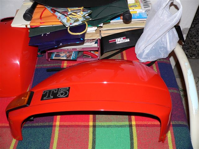

il mio è un giudizio di parte bella.
Il gancio portaborse deve essere nero e non color metallo.

Il gancio originale era sempre di alluminio ma abbastanza ossidadato e scuro o cosi' credevo ma non pensavo fosse nero prima di vedere le foto nella prova di motociclismo e nella tua osservazione. Il problema sara' trovarlo nero!!!! almeno qui da me.

prova a verniciarlo. deve esere nero come le leve freno frizione.

il gancio e le leve (che sono in metallo) devi verniciarle con del nero opaco ACRILICO Bi-COMPONENTE, sì perchè se lo vernici a bomboletta dura si e no un giorno!
E lo spoiler e il portaoggetti?
belli i cavi freno registrabili vero?
Perchè quelli ci vogliono su una T5.

il portaoggetti in plastica nera si intravede nella seconda foto ed è anche dotato di etichetta "poleposition".
Spoiler ovviamente nero. Bella
