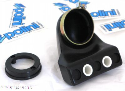

ciao a tutti raga, volevo sapere una cosa...siccome mi si e' rotto il filtro aria sulla mia pk 125 xl, (ke monta il carburo shbc 20L), ho comprato quello della polini, mi sapete dire quale gigler devo mettere attualmente monta un 78, ma ho provato la moto e non va piu come prima dopo un paio di sgassate rimane accelerata anke se al minimo appena l'accendo tende a spegnersi, ed inoltre prima correva di piu con filtro originale, ora pare molto rallentata...sapete aiutarmi?...grazie...
p.s. un altra cosa, considerando ke il vekkio filtro aveva 4 fori e questo due, mi consigliate di farli???

quello č solo un air box e non un filtro,quindi la carburazione č magra

quindi secondo voi cosa dovrei fare aumentare ancora il getto max????considerate ke in origine il mio carburo monta un 76....io ho montato il 78 perke non trovavo altro e con il filtro dell'aria originale, mi sputava un bel po' di miscela fuori...ora con il polini va molto piu lenTA...

si se tiri l'aria e la carburazione č magra dovrebbe andare un po di piu.devi aumemtare ancora il getto max perche senza filtro l'aria entra senza essere "intralciata" e quindi in quantita maggiore

ho analizzato il problema sulla mia ets (si parla sempre di 20l shb)...
il getto originale č 78 con filtro originale...
tuttavia ci andrebbe almeno il 79..
il filtro originale č composto da l'air box e una retina in alluminio...
io con l'airbox polini monto un 87,ma ho applicato all imbocco del carburo(appunto tra filtro e carburo) una retina tipo zanzariera x evitare di far entrare sporco eccessivo...
attenzione a 2 cose:
-1: se rimane accellerata anche a ghigliottina chiusa vuol dire che pesca aria da qualche parte(collettore,torre ghigliottina,o carburatore). bisogna controllare che non ci siano infiltrazioni...
-2: se fai i buchi nel filtro sicuramente alcuni pezzi di plastica rimarranno nel filtro o altri nei buchi(a meno che non fai fori precisi).
attnzione perchč se uno di quei micro pezzi di plastica entra nel motore č un guaio...
spero di essere stato d'aiuto,
ciao ste.

grazie ste...gentilissimo....sul mio carburo, 20l pero a differenza dell' ets monta un 76 perke la mia 125 xl ha un cavallo in meno della tua, con l'airbox polini allora ci metto cosa? premetto che avrei disponibili al momento un 83 ed un 80....grazie ancora..
