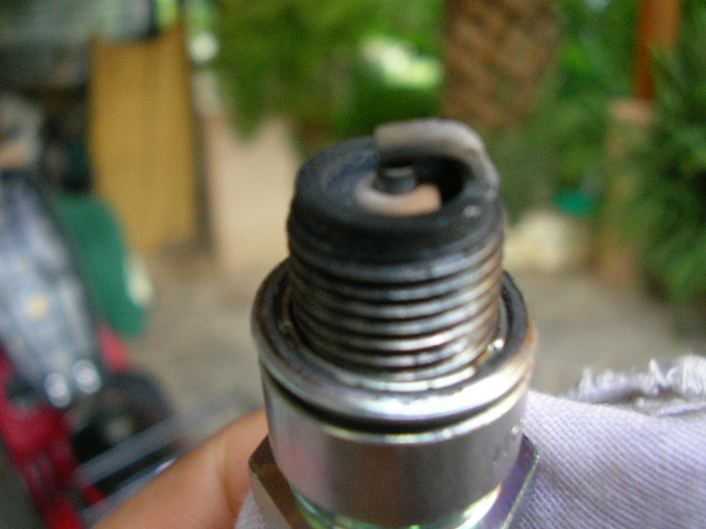

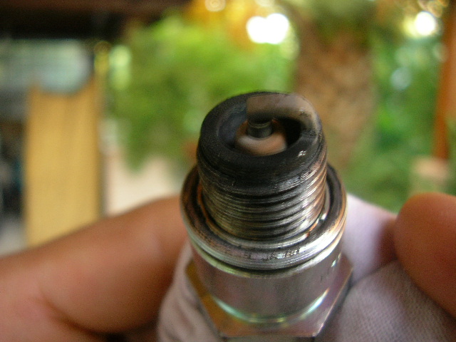

cIAO ragazzi volevo sapere se il colore della candela poteva andare bene visto che sto provando a carburare la mia vespa px arc 177 polini, con carburatore 24, con getto 160-55 min e max 160-126,. per il max ho allargato il foro con una punta di trapano come suggerito da voi, mentre la candela è una NGK B9HS (avevo paura di scaldare o grippare e ho messo una candela forse troppo fredda)
possibile che per ottenere un pò di fumo ho dovuto ingrassare con 6 giri e mezzo di vite al carburatore?

Da vedere cosi' sembra rossa all'interno..Mi dai conferma?
Xche' se e' cosi non va bene,vuol dire che la temperatura all'interno del cilindro e' troppo alta..motivi:
1-carburazione molto magra(aspirazione d'aria)
2-anticipo accensione errato,troppo alto con conseguente autoaccensione(hai ritardato come consiglia Polini?)
Fammi sapere,ciao.

cmq prova a fare un 'altra foto perchè hai messo a fuoco il palmo della mano e non il contatto!
mettila su un tavolo quella candela e fai una foto con mano ben ferma
