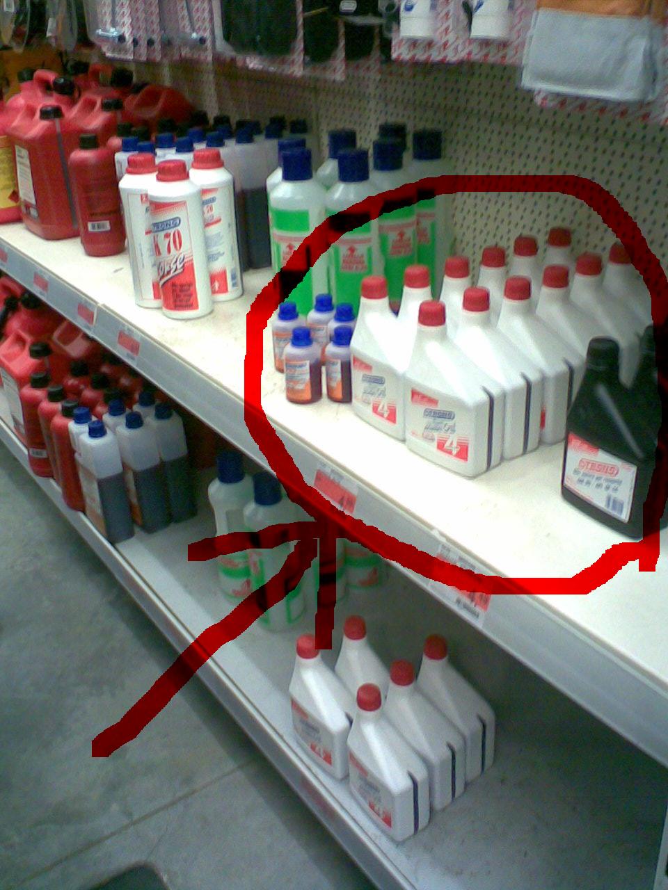

da OBI
163,73 KB

Messaggio inserito da vesponept
da OBI
a memoria, lo stesso che c'e' da Leroy Merlin

di che marca è quello in foto???
l' olio da miscela nooooon mettetelo nel carter!!!
il livello d' olio corretto si raggiunge quando l' olio lo si vede a filo del foro di ammissione...
ma perchè rabaltare la vespa sottosopra??
non è proprio il modo migliore per fare il cambio olio, anche perchè così non si mette la giusta quantità!
se hai fatto così amen, ma metti la vespa in orizzontale e apri il foro di ammissione. lascia uscire l' olio in eccesso e richiudi.
non và bene se ce n'è troppo!
garapadre
Città: Serravalle Pistoiese
3208 Messaggi
Inserito il - 06/11/2007 : 20:48:27  Mostra Profilo Invia a n/a un Messaggio Privato
non so dirti che marca sia, io ho comperato il castrol garden 4t da Brico Self, ma quello in foto è cmq un sae30 da Obi
