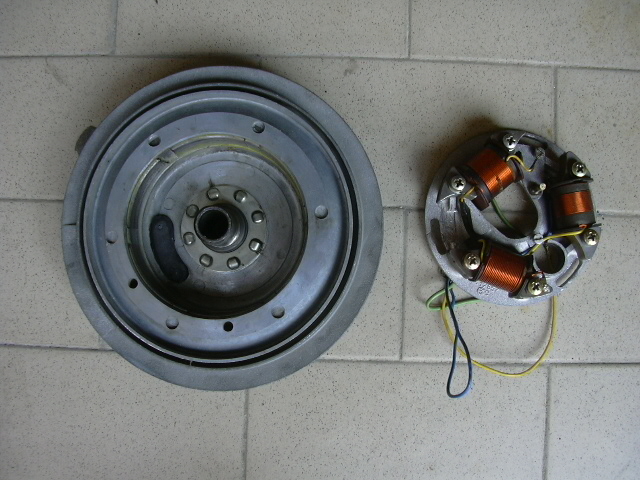

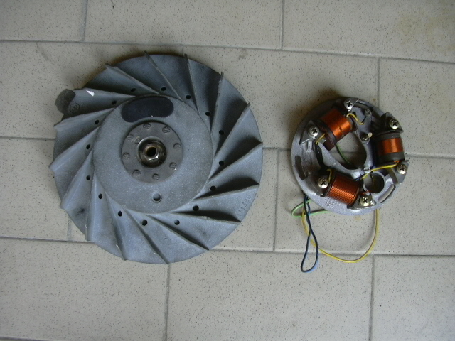

ciao a tutti, questo è il volano e il piattello portabobine che erano stati montati erroneamente sulla mia vespa, e vorrei sapere invece su quali modelli montano bene:

Successive Sprint V, Gtr e simili.

ma son tutti uguali questi pezzi nei modelli successivi? potrebbe essere anche di PX?
se ti serrve faccio foto piu' dettagliate al piattello...

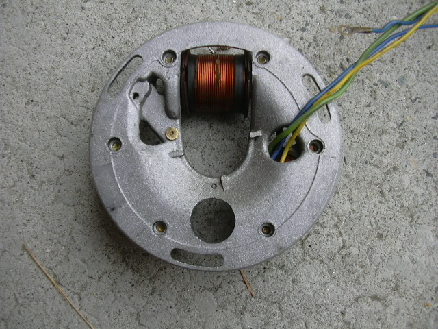

fatte foto piu' dettagliate:
201,05 KB
202,54 KB
mi servirebbe sapere i modelli precisi su cui montavano i 2 pezzi...

Di Px...solo fino al 1981, monta ma è diverso, solo nei particolari più maniacali, difatti il volano PX è di solito siglato DUCATI (se ben ricordo) ed ha una sagoma di poco più bombata...il piattello poi ha una fusione impercettibilmente diffrente ma sono identici....aggiungo che quelli in foto sono di large (gtr, sv, ts) dal 73 al 77 non chiedermi il perchè.....
su cosa li montavi?
Su una VNB?
o su una SUPER?
Certo una VNb vero FRANCY!
La TUA VNB....

torno a chiedervi informazioni sul volano: questo è per cono da 19 o da 20?
se non si capisce dalle foto, ma sapreste dire come posso fare per capirlo? grazie!
Inserito il - 28/08/2007 : 09:49:20  Mostra Profilo  Visita l'Homepage di poeta  Clicca per vedere l'indirizzo MSN di poeta Invia a poeta un Messaggio Privato
Semplice, lo collochi sul cono asse d'albero su cui vorrestri montarlo, se entra fino in fondo e il dado si fissa regolarmente è certo compatibile!
