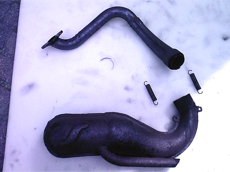

Rieccomi!
volevo mostrarvi la marmitta che montava il mio bell' et3...
è questa in foto!
93,11 KB
sapete dirmi qualcosa su questo scarico?
marca?
ha qualche valore o è una copia di qualche altro scarico?

sembrerebbe una proma..da considerarsi una espansioncina....
non è una pura espansione però questo non vuol dire male....
anzi! ... su motori poco spinti, dà tiro anche ai bassi e regolarità nell' erogazione....
io però ho una polini ma la linea è molto simile molto simile...
Inserito il - 07/08/2007 : 12:45:01  Mostra Profilo Invia a vespa_90 un Messaggio Privato
è una proma, non è ad espansione ma è una tra le marmitte ancora migliori. Da santificare l'inventore....rende su tutti i motori (nonostante il casino). Se il tuo motore montava quella e avevi problemi di carburazione ti dico che solo con quella e cilindro originale il getto lo devi maggiorare a 80 o meglio 81-82 perchè svuota molto quella marmitta. per esperienza personale l'avevo provata sull'ET3 originale, prestazioni da brivido, veramente rende come poche altre (polini da escludere in primis, è un cesso a confronto).

allora era quello il problema!!! :-D
comunque per rimetterla a nuovo che dovrei fare? sabbiatura e riverniciatura o sabbiatura, antiruggine e vernice?!
e alla fine allora... meglio questa della polini?
Inserito il - 07/08/2007 : 14:43:03  Mostra Profilo Invia a vespa_90 un Messaggio Privato
gratta a spazzola o falla sabbiare, teoricamente la proma nasce tirata a metallo con vernice trasparente...ha un fascino poco descrivibile. E' 100 volte sopra la polini

Inserito il - 07/08/2007 : 17:19:44  Mostra Profilo Invia a n/a un Messaggio Privato
tirata a metallo in che senso? tipo satinata? o sabbiata e basta?
