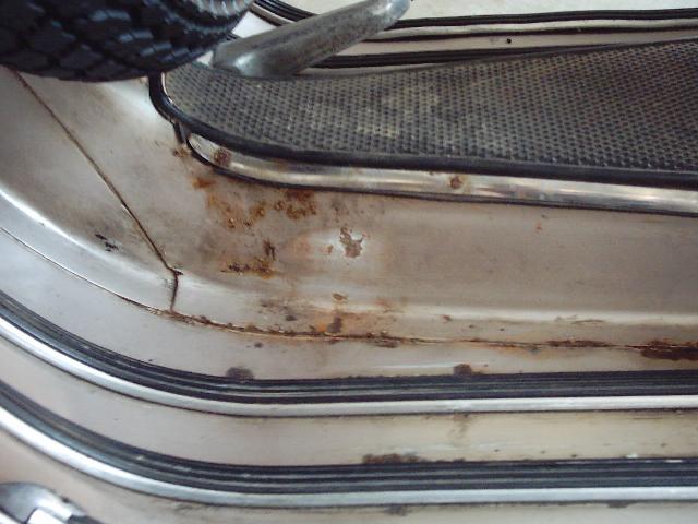

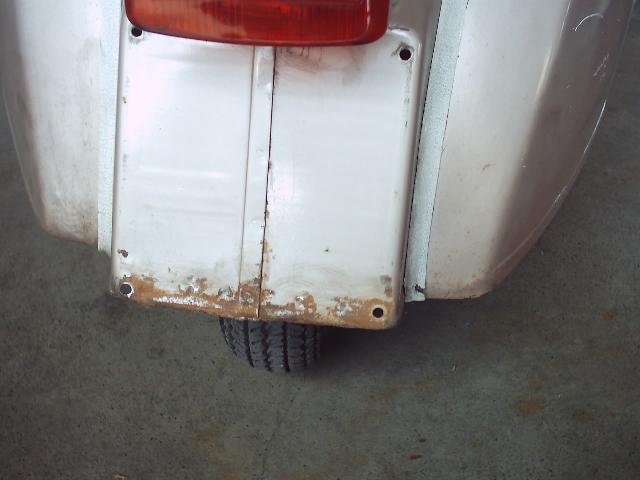

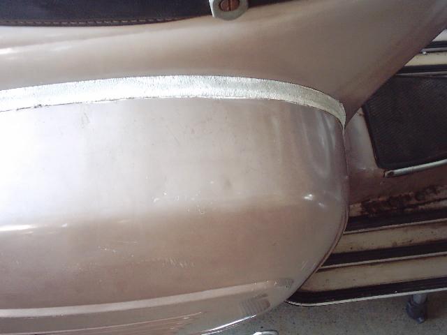

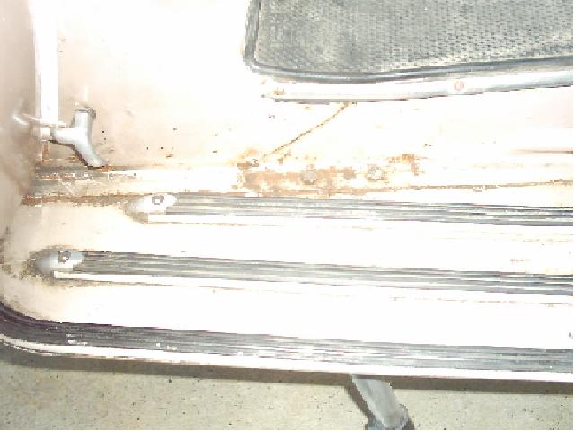

Ciao a tutti, Ho recuperato questa vespa a costo 0! E' una sprint veloce anno 69 telaio VLB1T e vorrei qualche consiglio. Premetto che mio padre ha un'autofficina e dunque sono molto pratico di meccanica e motori, volevo un consiglio sulla carrozzeria. vi allego le foto della vespa, credo che il colore sia originale, visto che anche l'interno del telaio č dello stesso colore dell'esterno. La vespa presenta della ruggine sul tunnel e dei puntini sui cofani. Voi cosa dite? mi conviene sabbiarla o carteggio e rivernicio?

| dal fanalino dietro credo si tratti di sprint veloce.. e la sigla vlb1t giusta, la carrozzeria e da sabbiare tutta.... quello credo che sia il suo colore originario anche le guarnizioni originarie, la vespa si presenta bene grande botta di c...o rimettila come e nata 38 anni fā ciao |

Giulio le guarnizioni nn sono originali... nella sprint veloce vanno tutte nere, nn bianche... La ruggine č cmq superficiale, certo una sabbiata fa sempre bene, ma nn č messa male x niente... ripeto metti altre foto e in dimensioni ridotte |

le guarnizioni grigie chiare, sono originali sui primi modelli di Sprint V in quanto ricalcano perfettamente le scelte cromatiche adottate sulla precedente Sprint a faro trapezoidale, (nere a partire dal 74 tutte le colorazioni nuova serie) la Vespa in foto vā sabbiata, perchč una vespa per essere restaurata, vā sempre e comunque sabbiata!
Tolta vernice e ruggine, si salda qualche "buchetto" e qualche inevitabile crepetta, poi si dā del fondo grigio chiaro, si stucca e si spiana, altre due mani di fondo intervallate da carteggiatura ad acqua, se serve tre mani, quando sembrerā il telaio grezzo appena uscito dalla linea di stampaggio, allora e solo allora sarā pronto epr la verniciatura!
Ovviamente a compressore e NITRO!
PIA 108 chiaro di luna metz ovviamente!
Noterai che hai dei riflessi color violaceo, e che il colore da nuovo č differente, son sempre differenti da nuovi č ovvio, ma....
mi stō convincendo che negli anni la componente azzurra si trasforma per qualche strana alchimia in violaceo...il colore č quello, e quello dovrā essere da nuovo!
Smonta tutto e riponi ogni cosa per bene e catalogata, (ATTENTO A NON PERDERE NULLA), dopodichč, si parlerā di guarnizioni, cicalino, sella ecc...

ragazzi mi sa che ho fatto una cagata potente invece di portare a sabbiare ho ben pensato ( da pirla ) di farlo da me. ho preso le molette da trapano e ho iniziato a portare al ferro vivo. ad un certo punto mi sono accorto che c'erano dei micro solchi sulla lamiera dovuti alla moletta. che cosa posso fare? ps ho fatto solo il "fondoschiena" della vespa e la parte nascosta dalle tasche.
