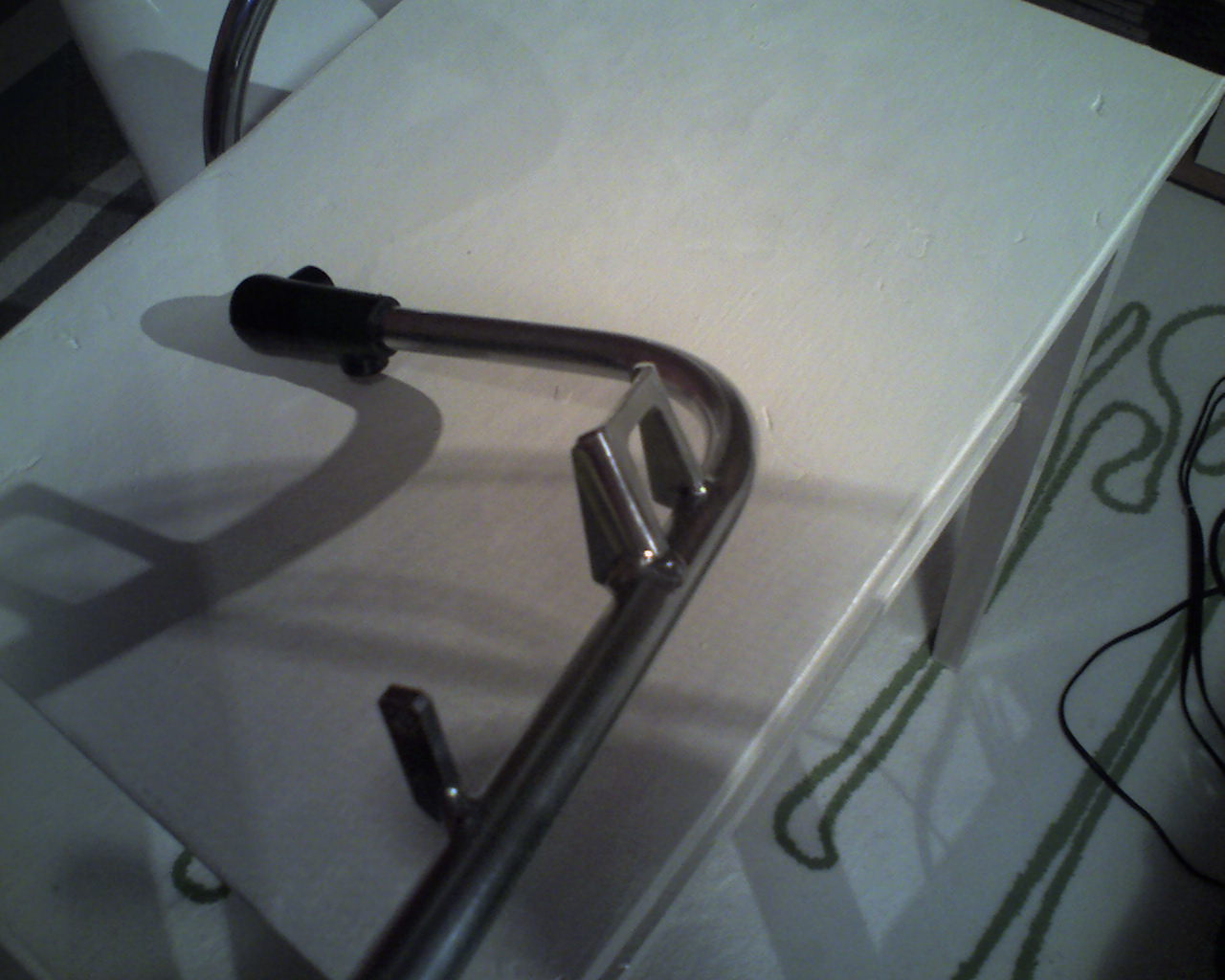

ascolta fabio, quello che hai montato e' il cavalletto da 16mm? no perche' il mio da 16mm ha le staffe di battuta (quelle due saldate per farlo appoggiare al telaio) di forma diversa...
io l'ho preso da officina ton4zzo e l'ho fatto zincare.
se quello che hai su e' da 19, allora niente, ma se e' da 16 e' diverso...
vespabag
Prov.: Lecco
Città: brivio
709 Messaggi
Inserito il - 21/11/2007 : 21:18:44  Mostra Profilo Invia a n/a un Messaggio Privato
il mio e' questo...non capisco perche' sia cosi' (diverso da quelli normali)...l'ho preso da ton4zzo....29 euro...
che faccio lo tengo? o proprio fa schifo??
si, 16 mm... la differenza si vede ad occhio con quello da 20 mm che avevo su prima...
