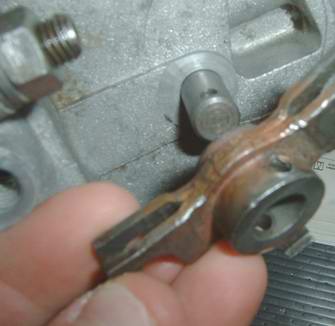

2:il cambio si è spezzato. se lo saldo e lo tornisco può andare bene?
il lavoro lo farei fare da un esperto...

Inserito il - 26/07/2007 : 12:46:23  Mostra Profilo Invia a stefano vespista un Messaggio Privato
19,4 KB
___
(°_°)
stefano vespista
k
Prov.: Reggio Emilia
3093 Messaggi
Inserito il - 26/07/2007 : 12:47:18  Mostra Profilo Invia a stefano vespista un Messaggio Privato
il perno la saldare del cambio sarebbe quello li che esce dal carter
___
(°_°)
Inserito il - 29/07/2007 : 12:19:14  Mostra Profilo Invia a vespa_90 un Messaggio Privato
ma va da un motore smontato smonti il pernino e via....
spqr
180 Messaggi
Inserito il - 29/07/2007 : 12:29:43  Mostra Profilo Invia a n/a un Messaggio Privato
secondo me la saldatura non può andare.la parte saldata rimarrebbe sempre indebolita e sarebbe sempre a rischio di spezzarsi.d'accordo con vespa 90 rimedialo oppure ricompralo anche perchè se poi lo saldi e cede saresti pronto a riaprire tutto??

Inserito il - 29/07/2007 : 13:42:26  Mostra Profilo Invia a stefano vespista un Messaggio Privato
Messaggio inserito da specialino81
infatti hai ragione,ho rimediato il pezzo a 10 euro...

[/quote]affarone io avevo il perno storto e lo ho risistemato sotto la pressa.occhio a rimettere la spina
