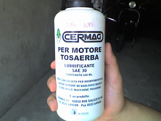

X vespa 90:che marca è l'olio che compri nei vivai?io l'ho messo al PX.va bene e la frizione è piu modulabile,ma non slitta
P.S.io ho messo il cermag
Inserito il - 30/07/2007 : 13:21:02  Mostra Profilo Invia a vespa_90 un Messaggio Privato
Messaggio inserito da vespa 125 et3
è una marca che non ricordo, il barattolo è nero a forma trapezoidale da 600ml...con etichetta e scritte verdi e giallo fosforescenti...

Inserito il - 30/07/2007 : 13:30:00  Mostra Profilo Invia a vespa 125 et3 un Messaggio Privato
quello che uso io è questo
