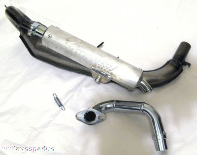

salve a tutti secondo voi kuesta marmitta monta su pk s?insieme a un 75 andra bene ?quanto mi farà?per 75 euro è buona?grazie a tutti in anticipo

CIAO... ancoram a caccia di mamritte eh!!
senti quà:
dalla foto non si vede un granchè
non si vede bene la forma dell' espansione e quindi senza neanche sapere che marmitta è, è un pò difficile dare una risposta alla tua domanda..
se puoi posta altre foto o se sai che marca e che modello

io penso vada bene sbaglio o è una polini?
Inserito il - 23/07/2007 : 23:55:55  Mostra Profilo Invia a vespa_90 un Messaggio Privato
sinceramente....mai vista una roba del genere...

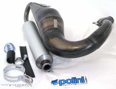

non credo proprio sia la polini...
se fosse la polini
come questa:
18,52 KB
dovrebbe assolutamente essere mopntata con elaborazioni spinte.
si trova a 330 euro ...
il prezzo più basso visto (da nuva) 230 euro

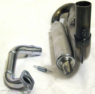

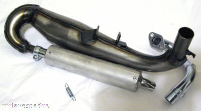

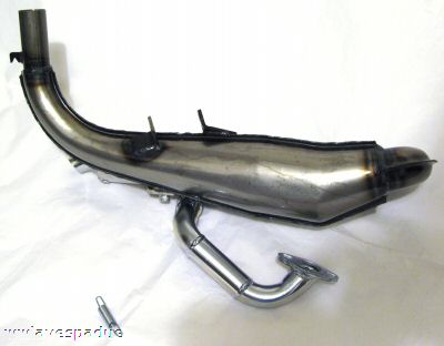

Inserito il - 24/07/2007 : 16:11:32  Mostra Profilo Invia a n/a un Messaggio Privato
ecco altre foto è una simonini kredo---ke ne dite la prendo per 75 dolarsss^^???sekondop voi va bene per la mia pk s?

Inserito il - 24/07/2007 : 19:10:36  Mostra Profilo Invia a stefano vespista un Messaggio Privato
non ci sta sul pk...
la scambi con la mia leovinci x pk...
sono simili ma la mia ci sta sulla tua vespa..

Inserito il - 24/07/2007 : 19:49:47  Mostra Profilo Invia a carlo83 un Messaggio Privato
Vsi tranquillo che monta sul pk
Se non ricordo male anche Carlo75 la monta sul suo rush..

Inserito il - 24/07/2007 : 20:30:20  Mostra Profilo Invia a Carlo75 un Messaggio Privato
Messaggio inserito da stefano vespista
Ma perchè prima di parlare non si può essere un pò più sicuri di quel che si dice? Quella marmitta è per pk! E' la Simonini cod. 40.310.
Stavo giusto x pubblicare una recensione-confronto tra questa e la Leovinci..

Kl3nz0
zoso
Prov.: L'Aquila
Città: Sulmona
130 Messaggi
Inserito il - 24/07/2007 : 22:17:49  Mostra Profilo  Visita l'Homepage di Kl3nz0 Invia a Kl3nz0 un Messaggio Privato
Ma facendo un confronto tra le due marmitte in questione e la classica Polini a Banana?.... differenze sostanziali?

Inserito il - 25/07/2007 : 12:41:39  Mostra Profilo Invia a Carlo75 un Messaggio Privato
La Polini "banana" riempie un pò di più il motore ai medi regimi. Le altre due (sia la Leovinci ma ancor di più la Simonini), privilegiano la resa agli alti e l'allungo. Inoltre entrambe sono un pò più rumorose della banana. Un pò più "spinte" insomma...

Inserito il - 25/07/2007 : 14:59:47  Mostra Profilo Invia a n/a un Messaggio Privato
allora posso stare tranquillo ke per pk s va bene?
simoo
q
1886 Messaggi
Inserito il - 25/07/2007 : 15:03:47  Mostra Profilo Invia a n/a un Messaggio Privato
vai tranquillo ne catalogo simonini c'è scritto pk 50 hp v n rush e poi carlo 75 ce l'ha sulla sua rush che è come la pk
