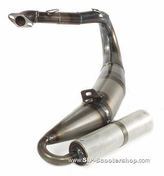

Bè la Zirri Silent ad esempio..ormai tra le espansioni è un classico. Le prestazioni sono ottime e come prezzo naturalmente si pone un gradino sopra la Proma/Polini banana, ma un pò al di sotto della Evolution..con circa 180 euro te la porti a casa.
Ecco una foto:
11,29 KB
Carlo75
Vespa 50 Special
Città: Brugherio
4276 Messaggi
Inserito il - 02/08/2007 : 20:11:24  Mostra Profilo Invia a Carlo75 un Messaggio Privato
Messaggio inserito da stefano vespista
come no??io montavo la leovinci sulla special col 102 dr!!!!!!!!!!
Beh l'avrai adattata: quella della mia prova è una marmitta specifica per PK, che poi in qualche maniera si riesca a far stare anche sulla special, questo è un altro discorso
vespa arancio
Prov.: Padova
Città: padova
397 Messaggi
Inserito il - 02/08/2007 : 21:39:10  Mostra Profilo Invia a n/a un Messaggio Privato
che bbbbbbbbbbbbbella!!!!!!
