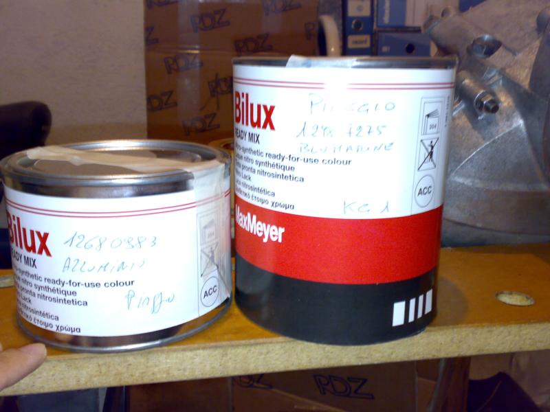

Trasferta a vespa city (Roma) andata a buon fine. Vernice acquistata:
 55,78 KB
Cavolo quanto costa....... 77 EURI......
Domani si prende il tutto dal sabbiatore e si porta al carrozziere.

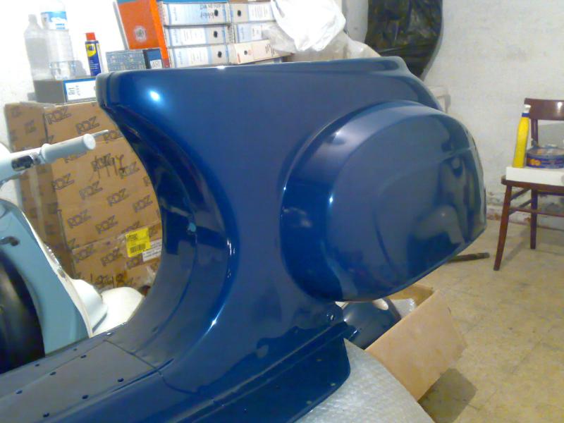

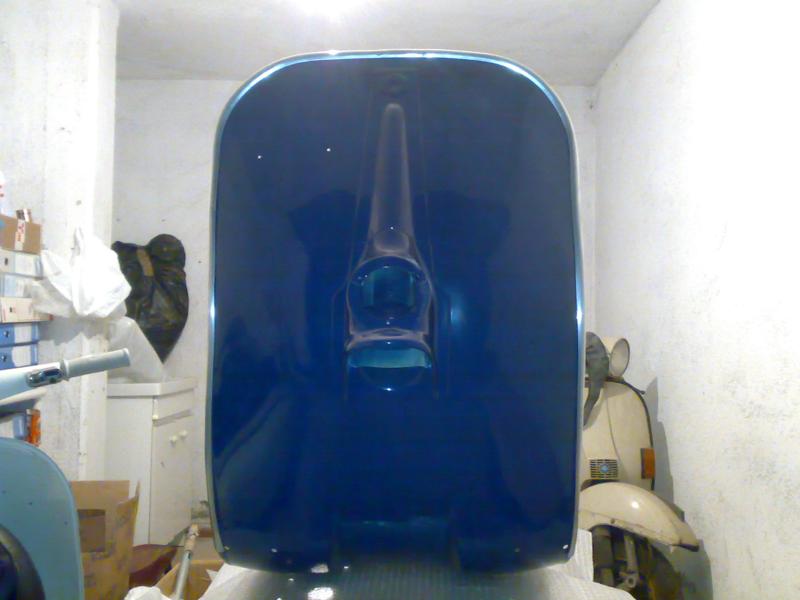

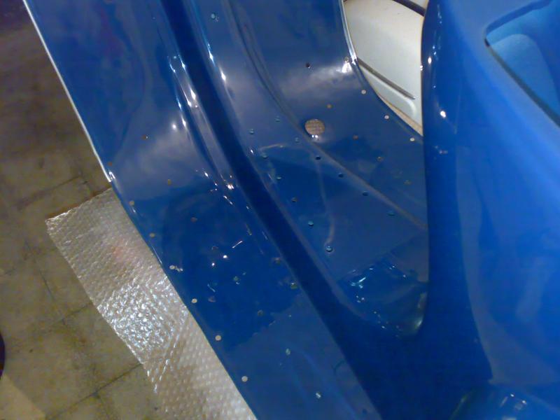

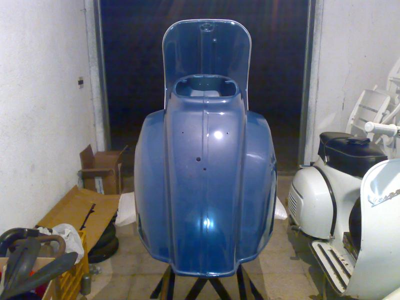

Inserito il - 30/10/2008 : 21:17:33
Rieccomi di nuovo quà. Oggi ho preso la vespa tutta bella verniciata che ne pensate?
 39,59 KB
 50,66 KB
 48,51 KB
 41,76 KB
A breve altre foto in fase di rimontaggio. |

Inserito il - 31/10/2008 : 00:56:23
| BELLISSIMA..STUPENDA..mi piace molto la 50r in blu marine ..ne vidi una .. troppo bella!..poi che l'hai fatta alla nitro un bel punto a tuo favore |
  ..che il colore è TUTTO!!.
maximus
Prov.: Viterbo
184 Messaggi |
Inserito il - 31/10/2008 : 20:45:39
Grazie per i complimenti, adesso che dovrò incominciare a rimontare tutto mi incomincia a prende un' pò di paura che per sbaglio possa rovinare o graffiare la scocca.
Se l'ho fatta Blu Marine e alla Nitro la "colpa" è tutta di POETA............... che mi ha convinto, e mi ha fatto entrare in testa quei 4 fondamentali comandamenti che non sono più riuscito a togliermeli dalla mente.
A breve altre foto. |
Cerco telaio px200e con documenti e targa. |
Inserito il - 31/10/2008 : 20:56:04
Il mondo è pieno di 50r, e di vespe in genere, una ha i cherchi sbagliati, un'altra monta manubrio serie precedente, un'altra ancora un colore improbabile, una....
una si "intravede" degna del suo NOME!
Sei su una buona strada....
il lavoro è tanto ancora! subito cornice e gomme pedana poi treccia e cavi, cavalletto, forcella, motore, serbatoio. manubrio, ruota post....
cosa dico, una SEQUENZA. |
