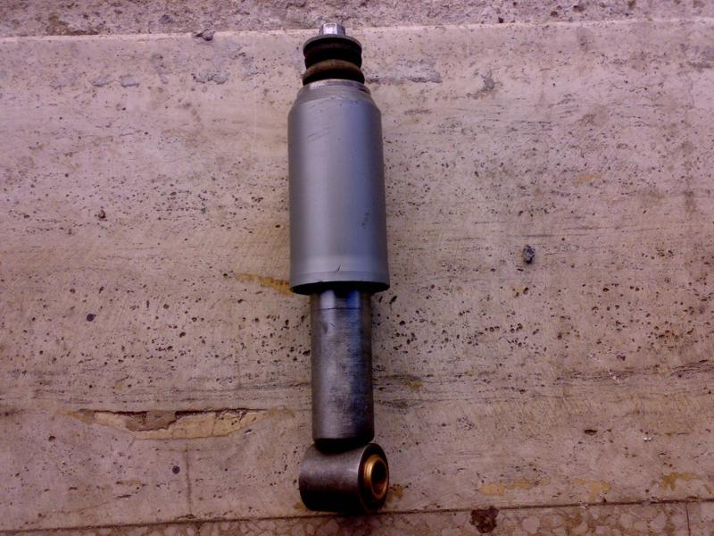

Ammortizzatore Anteriore
83,93 KB

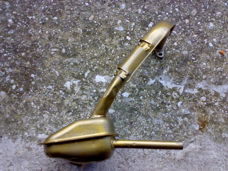

Marmitta Original
128,74 KB
Forse ho esaggerato con l'oro

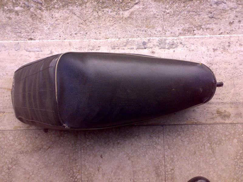

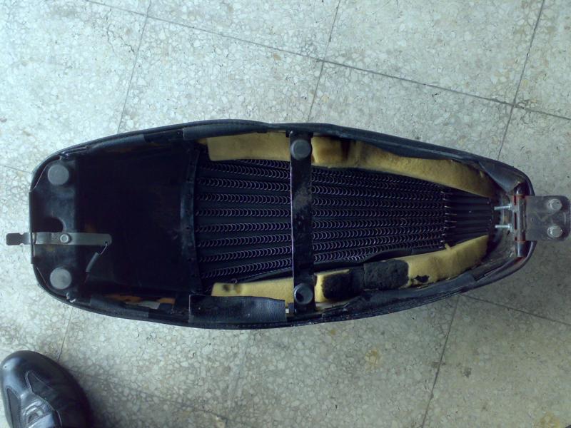

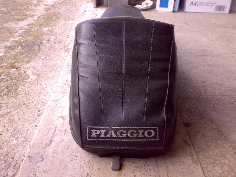

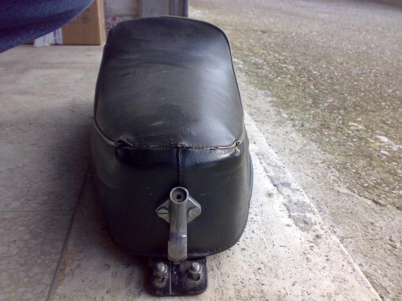

Sella
74,88 KB
75,85 KB
67,14 KB
77,16 KB
Che dici è il caso di comprare solo la copertura o è meglio se compro tutta la sella nuova?

mi sembra moooooolto strano ke quella sia una r... la r aveva il muso saldato alla scocca così come la vespa 50, la n e la l... quello è il muso della special ke nella r non monta... quindi le cose sono 2: o hanno tagliato il precedente muso in lamiera e adattato quello della special o semplicemente quella è una special... poi riguardo alle ruote al faro e allo stop quei pezzi potrebbero benissimo averli cambiati x farla sembrare proprio una special... ma il fatto del muso non mi torna...

Per djgonz: dai retta è una 50R.
Mi sono dimenticato di dire che la scatoletta dei contatti elettrici è con le viti per capicorda ad occhiello, perdonatemi se non ho fatto la foto, ma spero che mi avete capito e che vada bene lo stesso.

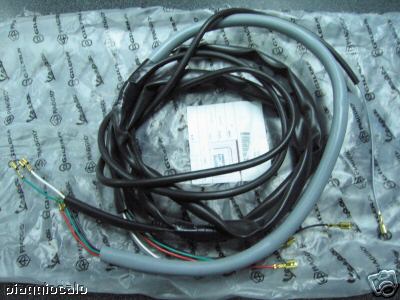

3)L'impianto elettrico va bene quello della special?più precisamente questo:
29,98 KB
Ciao e Grazie

Il fanale originale è SIEM, ma l'APRILIA di p4scoli è bello ed ha la lente in vetro, chiediglielo comunque per sicurezza se è in vetro....il fanale BOSATTA ha lente in plastica, ricambio economico e da scartare, al post il fanalino BOSATTA tutto in plstica và bene, inoltre la 50R ultima serie non aveva il catadiottro del fanalino post in cornice di alluminio (guarda in restauri la mia 50N del 66 per capire), la treccia elettrica SPECIAL non và bene serve la sua specifica, anche qui p4scoli a mio dire, fatti adre anche fascetta fremacavi in metallo e tappi tunnel centrale grigi, solo grigi per amor del celo e non neri!

la guaina grigia per l'impianto elettrico il p4scoli non me l'ha mandata dove posso trovarla?
ho chiesto al p4scoli, ma per fare la consegna della guaina mi ha chiesto euro 15.......... mi rifiuto.
Posso montarla anche dopo aver infilato tutto l'impianto elettrico?
Grazie in aticipo per le risposte.
