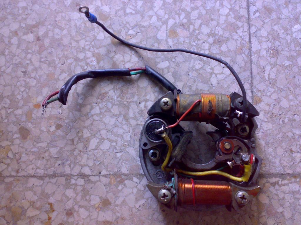

Il piatto statore è questo:
123,62 KB
Come si può vedere dalla foto escono 3 cavi, di cui 2 (1 rosso e 1 verde) in una guaina e uno nero che era collegato con gli altri 2 nella scatoletta che poi ripartiva e andava nella bobbina esterna.
Questa guaina e questo cavo come li devo fare uscire dai 2 fori dei carter sopra citati? Qualcuno mi ha detto che un foro lo devo chiudere con un tappo, invece io penso che se mamma piaggio lo ha fatto c'è un motivo e spero che me lo possiate indicare.

Penso di fare così:
nel foro sotto faccio passare la guaina con i fili rosso e verde, in quello sopra faccio passare il nero........
Poeta che ne dici????

Inserito il - 06/08/2008 : 14:58:33  Mostra Profilo  Visita l'Homepage di poeta  Clicca per vedere l'indirizzo MSN di poeta Invia a poeta un Messaggio Privato
La vespa 50R ultima serie ha due fori di uscita, sugli ultima serie bobina esterna uno và turato con gommino di fortuna, i cavi escono da uno dei due e vanno alla scatola BT.
Sostituire puntine e fili, per i fili giuntali ai vecchi saldandoli e isolandoli con della guaina termorestringente di piccolo diametro, la infili come una camicia e stringi la guaina con un accendino, ora e solo ora metti su il fastom terminale.

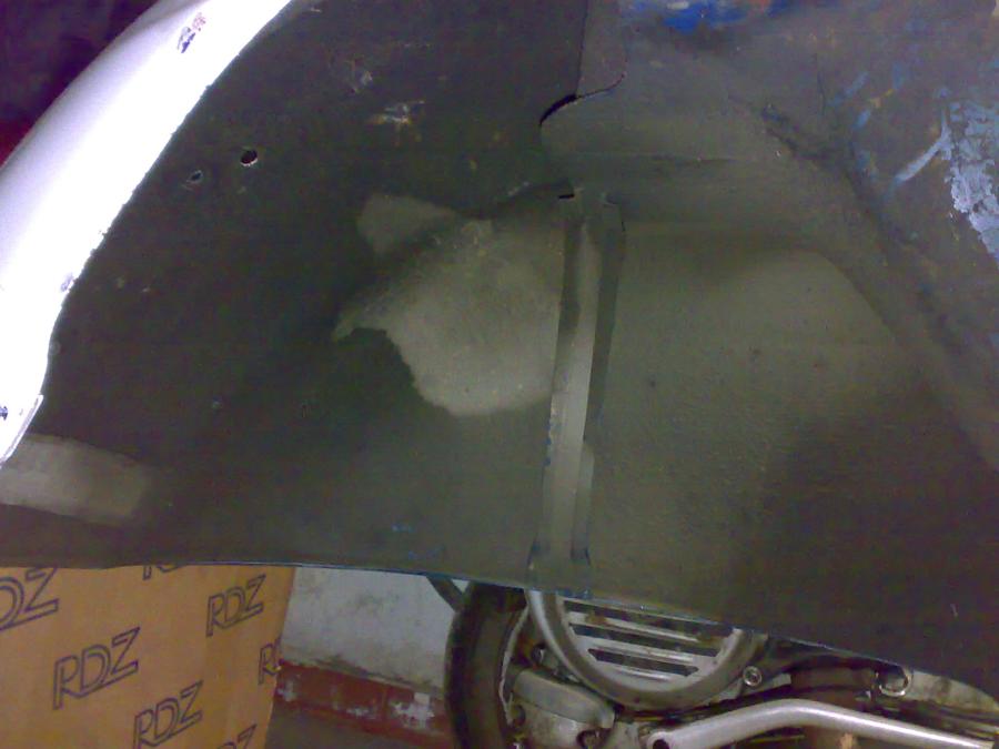

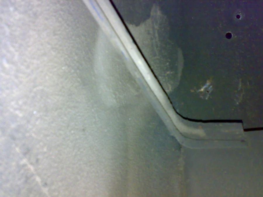

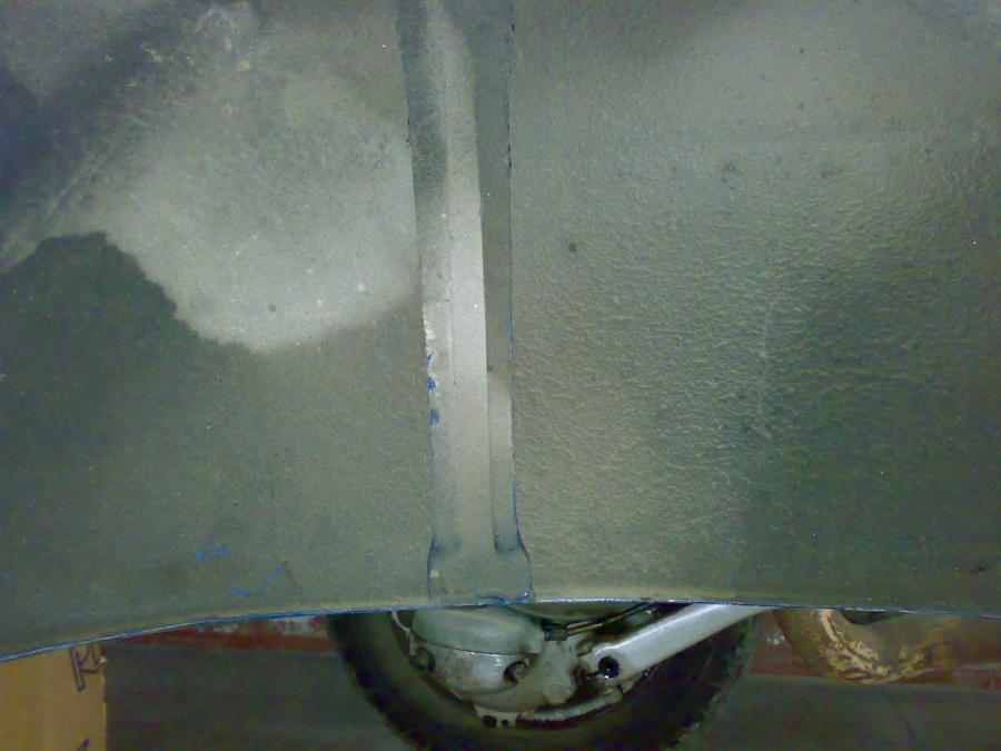

Allora altro dubbio:
ho smontato tutto e vendendo i vostri topic vedo qualcosa di diverso nella mia vespa, potete chiarirmi le idee.
In queste foto si vede un rinforzo che non ho trovato nelle vostre vespe
50,76 KB
44,8 KB
62,91 KB
si tratta di una staffa, che a mio dire è così di serie perchè ha ancora il colore blu originale.
Che ne pensate?

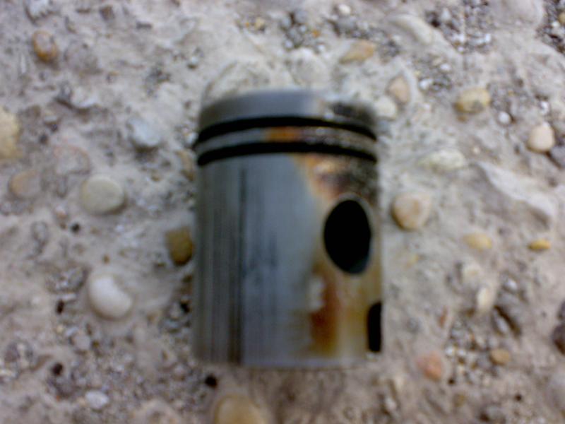

il pistone è questo:
46,84 KB
che dici è da cambiare?

MA ESITE LA 50 R MIGLIORATA????CON STAFFA DI SUPPOORTO?????

che io sappia no!
l'avranno saldata!
don
don
421 Messaggi
Inserito il - 12/08/2008 : 14:46:29  Mostra Profilo  Clicca per vedere l'indirizzo MSN di don Invia a don un Messaggio Privato
tranquillo maximus, quella staffa ce l'ho uguale identica anche io sulla mia 50R dell'82, mi sembra strano che siano 2 modifiche perchè sono veramente identiche.. in effetti ho sempre pensato ad una modifica anche io ma adesso che scopro che ce l'hai anche tu.. oppure (e questo sarebbe l'opzione più incredibile) io ho visto dal patacchino della concessionaria (che incredibilmente c'è ancora) che la mia è di bergamo, magari anche la tua e sono passate dallo stesso meccanico che applicava questa staffa
Inserito il - 13/08/2008 : 09:15:53  Mostra Profilo  Visita l'Homepage di poeta  Clicca per vedere l'indirizzo MSN di poeta Invia a poeta un Messaggio Privato
Staffa rinforzo fiancata a far data dal 1979 su tutti i modelli, avete anche la serratura di blocco dello sterzo circolare tipo Special, sono questi TELAI come per la Special "migliorati", aggiungo che sulla parte inferiore della pedana avete anche due rinforzi triangolari verso la fine, la 50R prima serie invece oltre a non avere la staffa non aveva il rinforzo lato DX sottopedana....ed altro , ma tralasciamo...

Inserito il - 13/08/2008 : 09:30:24  Mostra Profilo Invia a maximus un Messaggio Privato
Confermo tutto quello detto da Poeta (serratura blocca sterzo circolare, rinforzi pedana ecc ecc ecc).

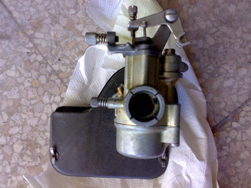

Adesso altra domanda:
il carburo 16.10 è con la vaschetta in metallo o in plastica?
66,56 KB
Quello in foto è in metallo, ma ho anche quello con la vaschetta in plastica.
Quale devo usare?
Che getto del massimo devo inserire con il 50 originale?
