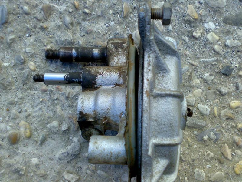

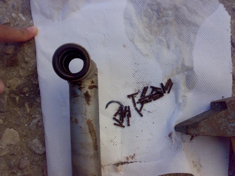

Grazie Poeta, attendo con ammirazione le foto e procedimento. Intanto mi è sorto un dubbio: ho tolto la forcella e il mozzo anteriore, da questo mi sono caduti i rulletti dei due cuscinetti. Ho prvato a togliere le sedi di questi due cuscinetti ma non ci sono riuscito come devo fare? Vi allego una foto per capire meglio:
 67,21 KB
Resto in attesa
Ciao e Grazie |
Cerco telaio px200e con documenti e targa. |
Inserito il - 21/08/2008 : 09:46:36
Allora se ti stavi fermo...e non rompevi il bordo della gabbia che vedo in terra tra i rulli, rimettevi i rulli con del grasso e amen....
Ora, invece, devi sostituire le gabbie, scalda con fornello bunsen poi con bussola di adeguata misura batti a far uscire le gabbie, con una bella mazza, sotto metti qualcosa di riscontro, che lasci uscire le gabbie, ma che tenga fermo il gomito. |
maximus
Prov.: Viterbo
184 Messaggi |
Inserito il - 22/08/2008 : 09:35:08
Grazie Poeta, tu non ci crederai ma senza saperlo ho fatto come mi hai indicato sopra. Per dovere di cronaca il bordo della gabbia e i rulli sono caduti appena ho tolto il mozzo dalla forcella, tanté la sede della gabbia si è rigata con l'utilizzo dele mezzo.
Problema risolto |

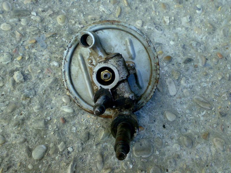

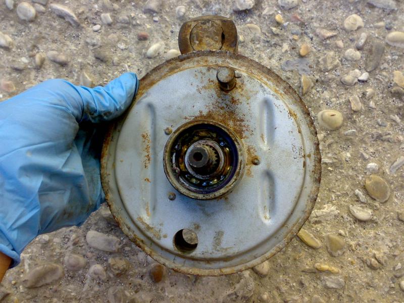

Nuovo problema
Appena tolto il mozzo anteriore l'ho provato con il tamburo originale che mi sono procurato e mi sembra che c'è qualche problema. Il tamburo non combacia con il mozzo rima ne staccato di circa 1cm. Vi posto le foto per capire meglio:
 96,89 KB
Questo è il mozzo in questione:
 91,72 KB
 96,74 KB
Quando inserisco il tamburo sembra che tocchi sul cuscinetto.
Il mozzo che ho è quello giusto o devo trovarne un'altro?
Resto in attesa |
Inserito il - 22/08/2008 : 11:52:34
Il MOZZO è il suo specifico tamburo a stellina 4 attacchi di 50R-Special prima serie...
Svita il dado che tiene l'asse, si svita contrario ricorda...
batti e fai uscire l'alberino, pulire e mettere cuscinetto nuovo....spazzola tutto e porta al ferro raddrizza e batti il paittino sul bordo xche è mozzicato, verniciare alluminio ruote spray in bomboletta o con compressore, ingrassare rimontare con registro tiro cavo nuovo, nel rimontare il mozzo sulla forcella, O-RING antipolvere sui gomiti nuovi , ricorda sono due anche sull'ammo oltre che sul gomito!
I dadi che fissano il cerchio al tamburo sono uguali a quelli che accoppiano i semicerchi della ruota, sulle ultime versioni (dopo 78) sono regolari foro 8 esagono 13mm, domanda....avevi quelli o quelli più stretti foro 8 esagono da 11mm?
appunto....
Ricorda l'asse lo regoli tu nel rimontare smonta e capirai.... |
Inserito il - 22/08/2008 : 11:54:57
Noto guardando meglio che hanno "spiattellato " il bordo del paittino rendendolo a L, invece era ad U, questo certo per montarci un cavolo di tamburo SPECIAL IMMAGINO!
BASTARDI!...devi ricostruire la piega originale, come farai è un mistero....
Mi sorge un dubbio....non è che quell'asse...BASTARDI! |

Inserito il - 22/08/2008 : 13:32:31
Parole Sante: "BASTARDI"
Poeta, non è che hai per caso una foto del piattino con bordo ad U? Adesso capisco il motivo per cui è tutto mozzicato o "spiattellato.
Più tardi scendo e verifico i dadi.
Grazie 1000 |

Inserito il - 22/08/2008 : 18:54:22
Allora: i dadi sono 8X13 quindi giusti. Adesso vi chiedo un'altro consiglio sempre per quanto riguarda il mozzo: ho tolto i 2 cuscinetti e adesso penso di aver capito come si regola l'asse; però quando ho smontato tutto mi sono accorto che dentro dove ci sono i due cuscinetti si è formata della rugine, che dite quando porto a sabbiare gli altri pezzi faccio sabbiare anche il mozzo anteriore?
Grazie 1000 a tutti che mi sopportate con tutte queste domande
