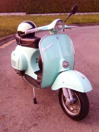

vespaislife
Regione: Lombardia
Prov.: Cremona
Città: Vaiano Cremasco
1789 Messaggi |
Inserito il - 18/07/2008 : 17:09:30
IO CI SONO !!! Sono un erroneo pure io! R 1969..un po personalizzata ,ma sincera!

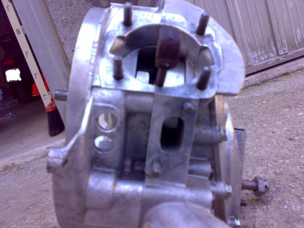

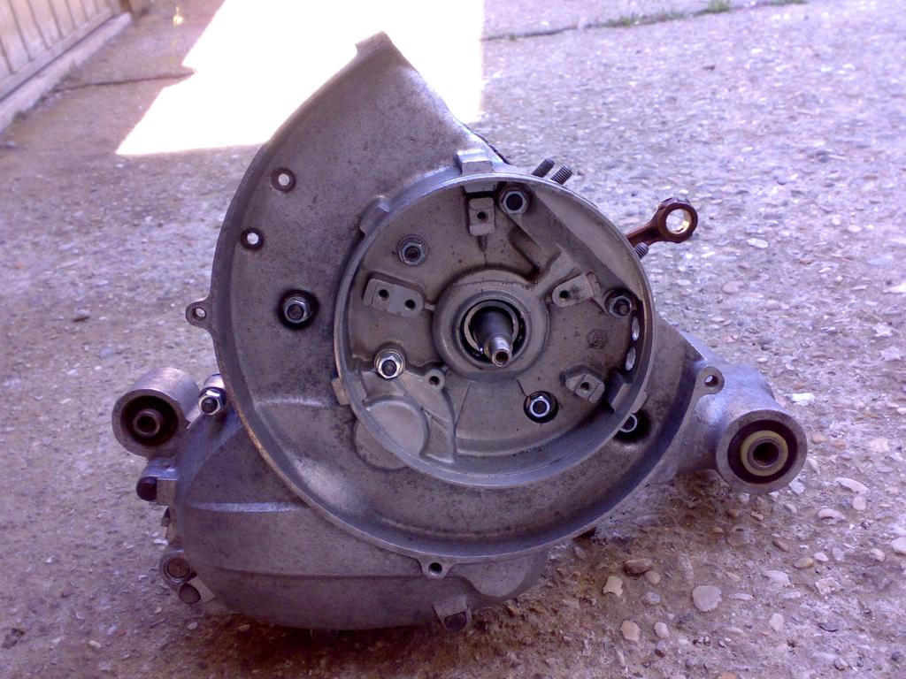

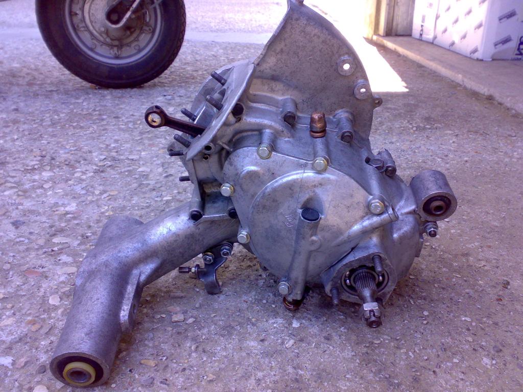

Allora, ho finito il motore pulizia generale, cambio di crociera, frizione e tutti i cuscinetti e questo è il risultato:
 127,91 KB
 135,67 KB
 92,38 KB
A poé avevi proprio ragione, mi sono sporcato e sono riuscito a pulire i carter.
Adesso che ho finito mi viene un dubbio come si vede nella 3 foto ci sono due fori per l'uscita dei cavi della corrente ma come mai ne sono 2?
Spero che mi possiate aiutare.
Dimenticavo i carter sono V5A2M, vespa 50R 1981 |

bel lavoro ma sbaglio o nell'ultima foto si intravede un'et3 |
