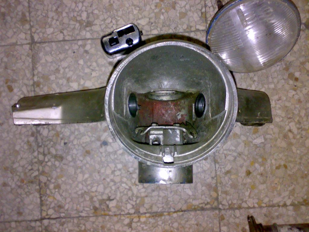

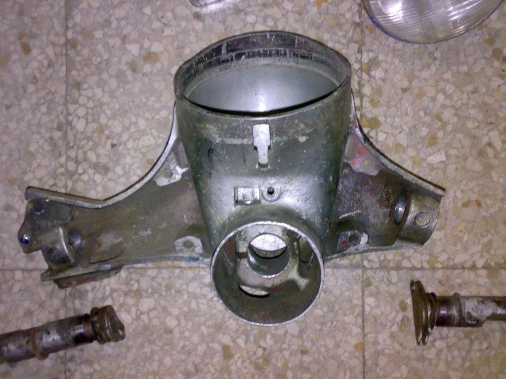

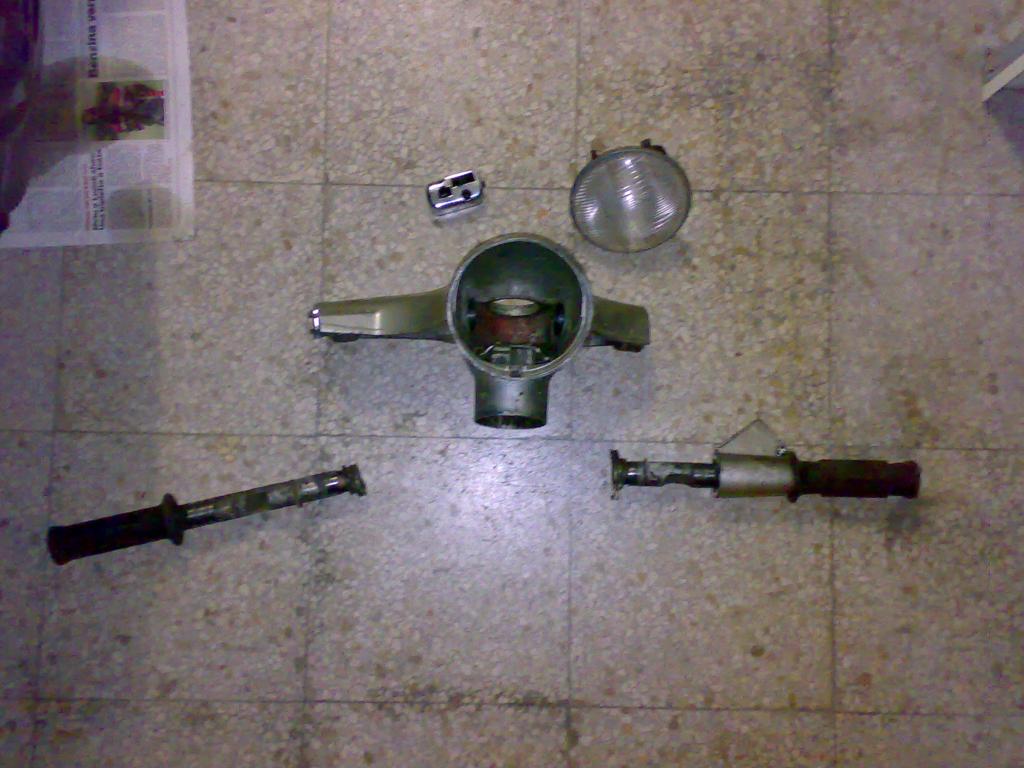

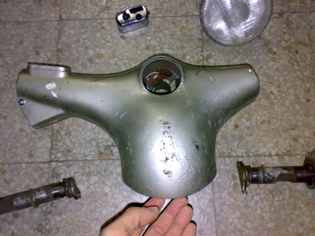

Eccomi di nuovo quà, a chiedervi un consiglio. Sono riuscito a trovare il manubrio della vespa, e volevo sapere se è questo:
 98,09 KB
 101,64 KB
 110,5 KB
 106,94 KB
Spero che sia questo il manubrio giusto per la mia vespa 50 R. Poeta confido in te.
Cerco telaio px200e con documenti e targa. |
Inserito il - 19/10/2007 : 13:43:43
Eccomi MAXIMUS eccomi!
Il manubrio è COMPATIBILE, ma non originalissimo per la TUA 50R del 1981, che aveva i tubi comando non separabili tramite forchetta, a con fermi diversi e basetta ancoraggio teste cavo non in metallo ma in plastica, ma...per amor del celo và bene ed è compatibile, chi vuoi che un domani ti apra il manubrio per vedere come è?
Chi vuoi che conosca e riconosca queste differenze!
se lo hai già preso, può andare,,,,il modello successivo difatti è ben più raro, è quello per capirci della REVIVAL, e non ho voglia di togliere il faro alla mia REVIVAL e fare fotografie per farti capire meglio....
Và bene quel manubrio di 50N successiva al 1967, come faccio a sapere che si tratta di 50N!
FIDATI, è uguale a quello delle 50R fino al 74, ma quello ci giurerei era montato su 50N...
Monta quel manubrio, andrà bene, ma se vuoi la PERFEZIONE e stai esagerando con il RESTAURO serve quello con basetta fermacavi in plastica, non basta la sola basetta, servono anche i tubi comando nuovo modello. |
