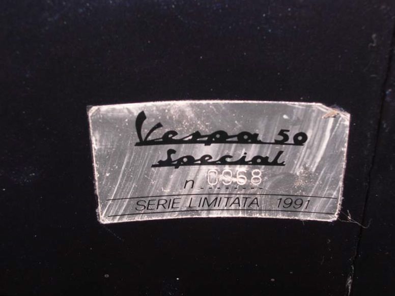

Volevo chiederti se mi puoi illustrare il procedimento per rifare la targhetta di alluminio..
Anch'io ho una revival BIANCA originale...ma la targhetta e' andata persa e tra l'altro non ho nemmeno idea del numero di limitazione che possa avere la mia vespa...
Come posso fare per saperlo?
Complimenti ancora andrea se mi fai sapere sei un idolo.

Io per la targhetta ho fatto in questo modo:
ho preso del nastro d alluminio (e reperibile in qualsiasi ferramenta)
ho scaricato dal sito VESPAFOREVER il tipo di font(si trova nella sezione download )
lo lavori con photoshop o illustretor per renderlo quanto piu simile alla targhetta originale (in web trovi foto di targhette originali con cui puoi fare confronti)
una volta che sei soddisfatto del tuo lavoro puoi stamparlo o fartelo stampare su pellicola adesiva trasparente con inchiostro nero..... adesso dovrai attaccare la pellicola sul nastro d alluminio e creare cosi la tua targhetta
rifiniscila con una taglierina
infine la parte piu difficile cioe quella di incidere i numeri, io mi sono procurato dei stampi in piombo da 5mm che ho ribattuto sulla targhetta.
il risultato e ottimo,dimenticavo il nastro d alluminio e adesivo cio semplifica il successivo montaggio sulla VESPA
spero di esserti stato d aiuto comunque se rileggi attentamente la discussione potrai notare alcuni accorgimenti che qui non ho menzionato......se riesci a migliorarla fammi sapere come????
se vuoi te ne posso spedire alcune,fammi sapere ciao ANDREA

ciao andrea!
se mi mandi una foto della targhetta originale con una risoluzione decente penso che si possa fare un bel lavoro...
ho notato che il font "vespa" non è esattamente uguale a quello originale (a voler essere pignoli)... manda e ti stupisco.

Voltron mandami un messaggio in privato con il tuo indirizzo cosi ti spedisco un po di targhette......
Ciao POETA non impazzire piu di tanto con il motore di RAT che prima o poi dovrai farlo con il" terzo travaso" della mia vespa

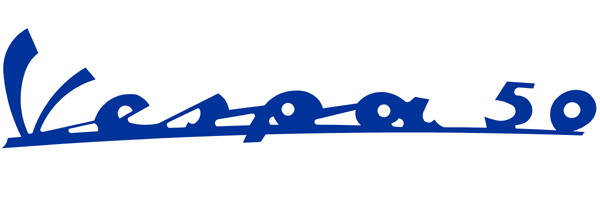

NIKKIO e vero il font non e uguale
e mi sembra di capire che jammolli con photoschop!!!!
questa e per te........ fai un buon lavoro e tienimi aggiornato
ragazzi scusate se quando scrivo non metto gli accenti ma ho un mac con tastiera americana....
50,81 KB
nikkio
Città: genova
343 Messaggi
Inserito il - 21/02/2008 : 10:14:39  Mostra Profilo  Visita l'Homepage di nikkio Invia a nikkio un Messaggio Privato
beh in realtà avrei bisogno di una foro con risoluzione di almeno 800KB
perchè con quella che hai messo sopra non si riesce a definire bene i dettagli delle curvature soprattutto tra la scritta e la sottolineatura.
se ce l'hai o se qualcun'altro ha una foro del genere mandatemi un MP e vi dò l'indirizzo mail in modo da poterla avere senza sovraccaricare il server.
PS che vuol dire "jammolli"?
vi metto una prova: non è un granchè ma inizia ad assomigliare all'originale.
