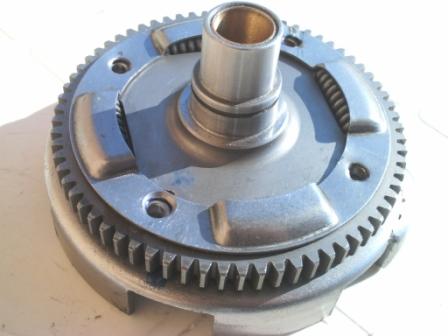

come tutti voi ben saprete,dopo la mostruosa grippata sul filo dei 140 orari,il mio elle è gia stato elaborato e ritoccato da mani molto esperte in tema,ed ora è gia in rettiffica per la nuova ricromatura!!
nel frattempo però,(per non star fermo come al mio solito...) mi sto cimentando nella realizzazione di vari particolari tipo il rinforzamento della campana frizione e nella realizzazione del "silenegres"

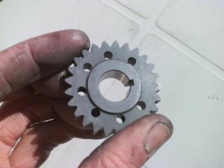

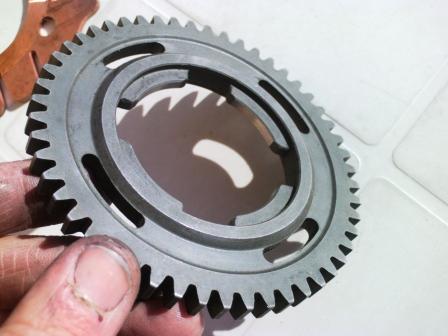

Lunedì però,mi è arrivata la nuova merce acquistata da DRT,e consiste in:
3^corta da Z51 costruita anch'essa in acciaio speciale utilizzato per i cambi delle auto da rally,
32,64 KB
campana Olimpia da 27/69,
pignone da Z25 per accorciare la rapportatura nell'uso in pista,
24,59 KB

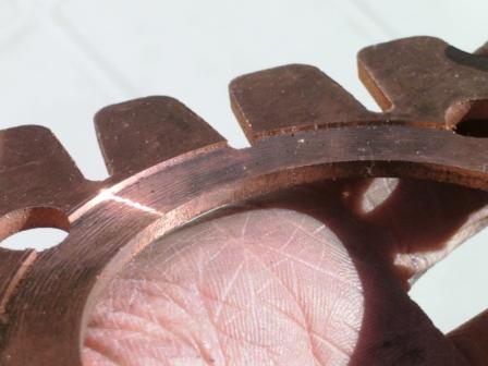

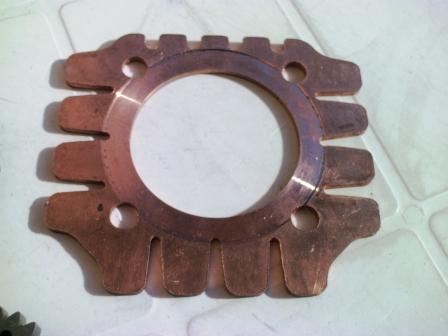

e la guarnizione in rame da 4mm!
26,99 KB
29,24 KB

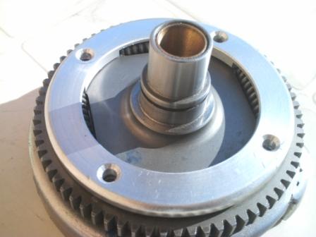

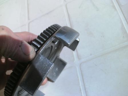

appena arrivata la roba,ho provveduto subito a schiodare la campana,
questo perche ultimamente girano foto e voci della scarsa qualita delle campane olimpia e RMS...
Il loro pregio e l'elevatissima precisione nella finitura e costruzione della dentatura,
ma il loro peggiore difetto è quello di essere indicate solo per motori con pochi cavalli!!
Infatti,quando si passa quota 20 / 25 cavalli,ecco che le campane iniziano a cedere...

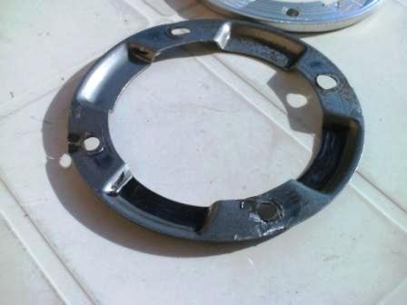

questo accade in tre possibili modi,
o si frantumano le molle,o i chiodi cedono ,o peggio ancora,il lamierino portamolla si spezza!!
Facendo aprire la campana in due pezzi e causando danni spesso irreparabili a tutto il blocco motore!!
Vi posto un paio di foto,di come dei carter si possono ridurre a causa del cattivo assemblaggio e dei materiali scadenti della primaria!!!
visto cosa succede per una cattiva chiodatura???

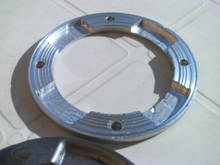

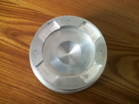

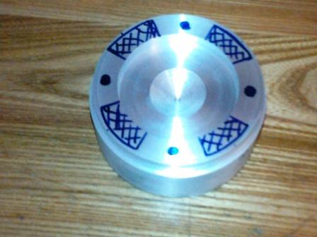

allora io,con la mia solita voglia di fare,mi son messo a rinforzare questo particolare,costruendomi un'anello rinforzato in alluminio,in modo tale da eliminare il sottile lamierino per sostituirlo con un piu robusto anello ricavato dal pieno!!
la campana va ancora finita,anche perche voglio ricreare l'anello in acciaio anziche in alluminio per avere maggiore sicurezza!!

logicamente e sottointeso dire che la campana è gia stata anche bilanciata!!

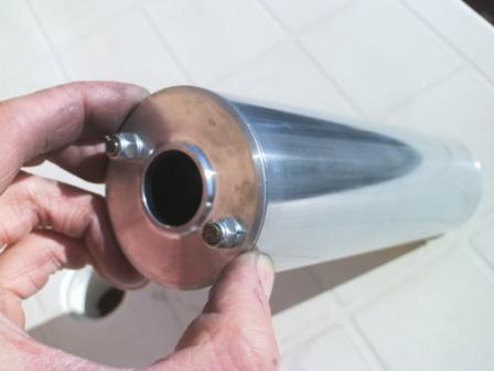

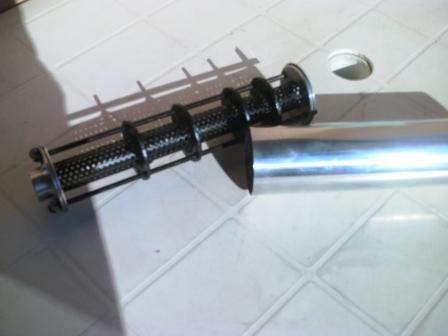

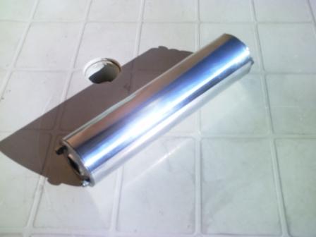

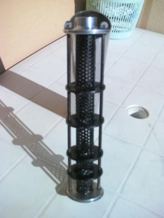

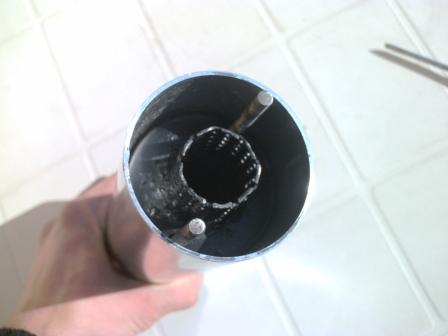

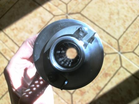

ma nel frattempo,ho approfittato per modificare il silenziatore con il sistema detto "silenegres"
consiste nel creare 4 paratie all'interno della camera del silenziatore con dei rondelloni in acciaio.
Questo permette di freantumare le onde sonore che danno piu fastidio all'orecchio umano e all'orecchio della pula!!!
il bello del sistema è propio nel ridurre tantissimo la rumorosità del veicolo,senza però modificarne minimamente le prestazioni!!
infatti come noterete di seguito,guardando nel silenziatore,si vede ancora da parte a parte!!
smontato il tutto e saldate le rondelle,eccovi il risultato!!
26,09 KB
24,45 KB
31,55 KB
22,13 KB
in oltre,ho dato una bella lucidata a specchio al silenziatore in modo che si abbini meglio alla marmitta una volta cromata!!
prima la 600,800,1000 e tanta pasta abrasiva!!!
