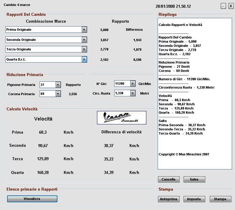

come mai non si riesce a postare l'immagine dei grafici o stamparli ??
mi dice che il file è protetto,e che è di sola lettura...

è protetto in modo da non andare a modificare niente che possa sballare su i conti!....
tanto te l'ho detto.....usi "stamp R Sist" e sei apposto!

ok,ma una volta impostati tutti i valori,
e calcolato le velocità,
come devo fare per usare StampRsist??
cioè,mi copia qualcosa??
se si,dove lo posso incollare??
devo premere sono quello,o anche control in contemporanea??
Io ho provato ad usarlo,
ma è come se non cambi nulla........

quando lo premi viane copiata tutta la skermata del pc....
poi apri paint e fai incolla
vedrai comparire la tua schermata e poi ritagli quello che ti serve!

Inserito il - 28/01/2008 : 22:00:04  Mostra Profilo Invia a BRUNOET3 un Messaggio Privato
90,01 KB

pazzesco.. funziona davvero.. immagino che i 6600 giri per una 75 pilini siano il numero di giri raggiungibili senza avere un setting estremo come nel mio caso.. e infatti selezionando la mia configurazione di diametro ruote e primaria mi segna effettivamente la velocità da me provata al max.. in realtà 4-5 km in più ma immagino sia dovuto a diversi fattori come ad esempio la resistenza dell'aria e qualcosa che nella mia vespa sicuramente non è perfetto.. altrimenti se 6600 sono pochi e la mia vespa ne può fare di più vuol dire che devo lavorare ancora un po' per migliorarla.. eh eh.. un'ottima spinta a fare meglio quel programmino..

visto don!!
è incredibile la precisione di questi programmi!!
io,oltre che usare quello di carlo,ne uso un'altro...
quello che ho postato nella schermata qui sopra...
devo dire che quello di carlo è ottimo,
ma quest'altro,è al limite della perfezione!!
si possono selezionare i giri motore con un salto di 100 giri al minuto per volta!!!
significa che si ha una maggior precisine di calcolo e lettura!!
comunque,sono tutti e 2 estremamente ottimi!!
