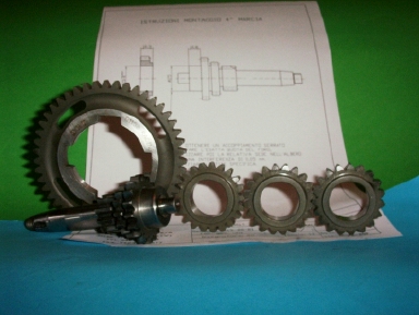

Per general lee:
la 21/47 non è una campana,ma una delle nuove serie di 4^ corta ideata da Denis...
Quindi ancor piu corta della 4^corta DRT "standar" da Z48 che monto ora!!
si tratta di un'ingranaggio da 47 denti e di 3 piccole corone che a scelta possono essere scelte in base alle propie esigenze!!
Il lavoro consiste nel tornire il quarto ingranaggio sul quadruplo e inserire la corona dentata scelta per interferenza!!
si otterrà così una 4^ molto pi corta della 4^ DRT standar!!
ecco l'assieme!!
98,2 KB
he he zac...
200 o 300 euro,non sono spiccioli...
ma ormai,la mia è una fissazione!!
come hai ben detto tu',dopo 2.500 euro spesi per prendermi tutto,
non posso elemosinare sulla ricerca della perfetta messa a punto!!!
soprattutto sulla trasmissione...
Propio per questo,ho intenzione di prendere la 4^ corta 21/47,che accoppiata alla campana da 26/69 mi darà 1^ 2^ e 3^ piu lunghe e con un'arco di coppia spalmato su un range di giri piu ampio,
e grazie alla speciale 4^ corta con pignone del quadruplo da assemblare,otterrei una 4^ molto simile alla zirri!!!
questa,grazie al suo gran ravvicinamento alla 3^,mi permetterà di tirare la 4^ anche con primarie lunghissime!!!
Ora il cambio che mi trovo è molto diventente,che mi permette di accentuare tantissimo la botta di coppia,
ma per un'uso stradale è veramente pericoloso!!!
Con un numero così elevato di cavalli,il comportamento del mezzo diventa ingestibile!!!
divertente,ma ingestibile!!!
Con tutti i mille calcoli che mi son fatto stasera non ho ancora trovato il giusto setting per avere un motore piu corposo possibile...
ma non mi arrendo!!
sarà dura,ma prima o poi troverò il setting perfetto!!

Di questa nuova "creazione" di DRT non avevo ancora sentito parlare (purtroppo mi sto perdendo molte cose, in questo periodo), ma sembra davvero interessante! Ma quali sono (oltre al 21) gli altri due ingranaggi in alternativa da inserire sul quadruplo?
E poi non credi che potrebbe essere utile la terza corta da 51 denti? Tanto per ravvicinarla un pò alla 2a...

Per la nuova trovata di Denis,ci sono disponibili 3 pignoni differenti,
da 19 , 20 , e 21, sempre accoppiabili alla 4^ corta da Z47 in modulo!!!
adesso vedo se prendere questa soluzione ,anche perche con il cabio che ho in mente io gia la 4^ corta da Z48 potrebbe andar bene...
adesso vediamo!!
