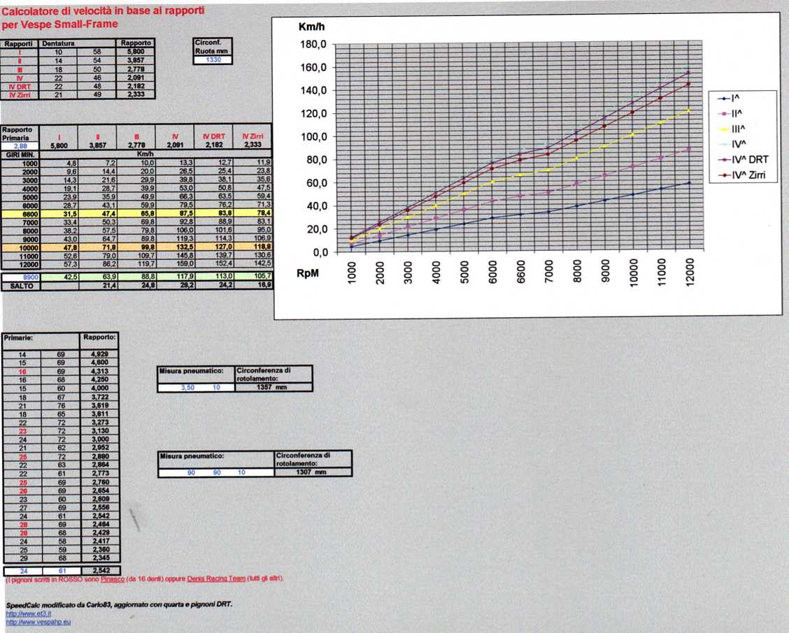

questo è il grafico dello speed calc 3!!

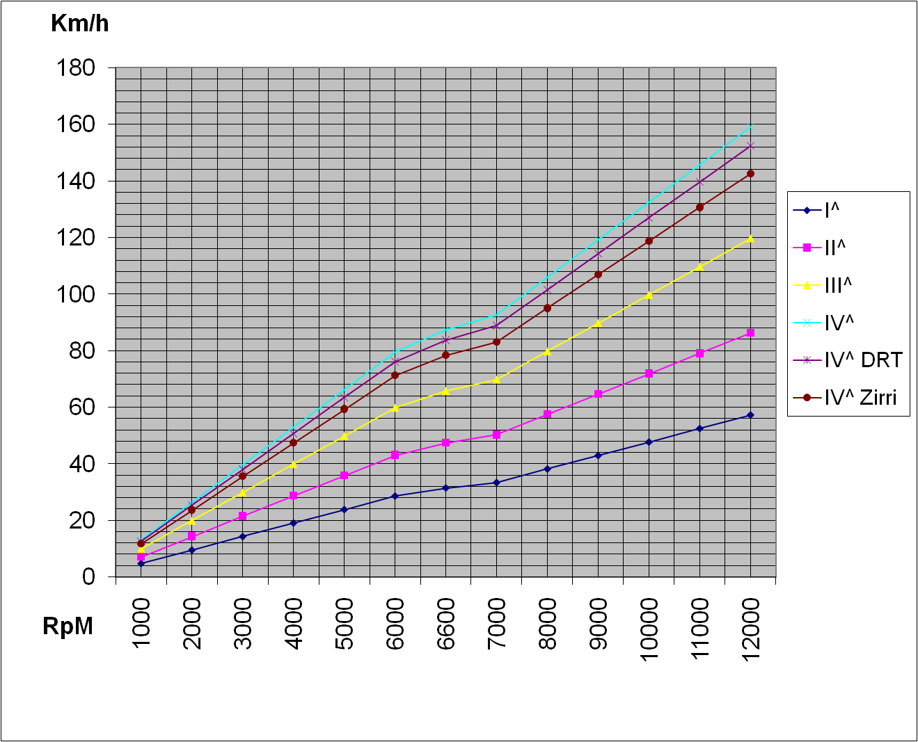

Questo è l'ingrandimento del grafico.
dove si nota la 4 originale , la 4 corta DRT , e la 4^ corta zirri!!

ma allora nn era meglio quella originale??

dipende da cosa si vuole ottenere,con quella originale fatica a prendere coppia perke è troppo lunga,metre con la quanrta corta prende subito coppia a discapito della velocita max

hai gia detto tutto tu geng!!
l'elle,non avrebbe avuto nessun problema a tirare la 4^ originale!!
è solo che è una questione di gusti!!
a mè piace inserire la quarta ed andarci in fuorigiri nel giro di 10 secondi!!!
poi,alla fine le velocità,non cambiano tantissimo tra loro...
quindi meglio molta piu coppia ed un motore rabbioso con 5 o 6 km/h in meno,
che un motore che in 4^ si addormenta!!
