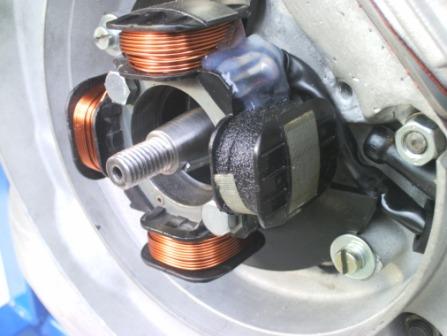

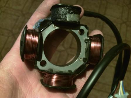

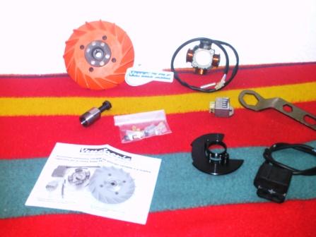

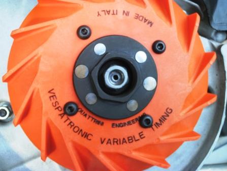

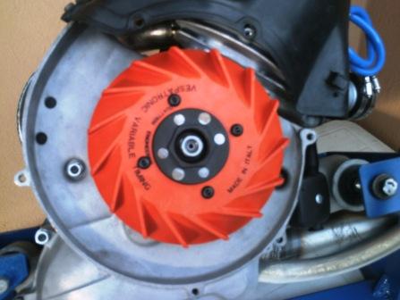

Accensione ad anticipo variabile
"VESPATRONIK " !!!!
Caratteristiche:
*Accensione elettronica 12V/90W ad anticipo variabile
e a scarica capacitiva
*Irrinunciabile per chi vuole avere una vespa performante, affidabile ed ecologica, sicura di giorno e di notte, senza più problemi di anticipo, puntine e condensatore.
Le caratteristiche tecniche parlano chiaro:
* Regolazione automatica dell’anticipo con curva predeterminata (gap 8°)
* Peso variabile turismo, sport, racing, con accuratezza di bilanciatura di + - 1 g, l’assenza di vibrazioni aumenta la vita dei cuscinetti di banco e migliora il comfort.
* Ventola in nylon caricato, leggera ed ad alta portata per un sicuro raffreddamento del gruppo termico con lo stesso convogliatore originale
* Elevata potenza 12V/90W, quindi accensioni pronte e prestazioni superlative in ogni condizione.
* Regolatore di tensione efficiente e compatto quindi sistemabile in qualunque posizione; fornisce corrente stabilizzata per assicurare lunghissima durata alle vostre lampadine. Uscita per caricare la batteria o per collegare telefonino, PC, ecc.
* La potenza del generatore consente una efficiente illuminazione anche a bassi giri e l’adozione anche di lampade da 35W o alogene. Sicurezza sia di giorno che di notte.
* La doppia scintilla consente di bruciare i residui di gas ancora presenti in fase di scarico con vantaggi per l’emissione di idrocarburi incombusti nell’aria, quindi riduce drasticamente l’inquinamento e il consumo.
* Intercambiabile, montaggio e manutenzione facilissima anche per i non professionisti, senza chiavi speciali. Schema elettrico e chiave incluse.
* Sostituzione del gruppo elettronico con solo due viti senza bisogno di nuove messe in fase o saldature
* Protezione totale dagli spruzzi d’acqua e dall’immersione (in acqua pulita).
E dopo le parole i fatti!!!
eccovi qualche gustosa fotorella!!
Il completino..
21,01 KB

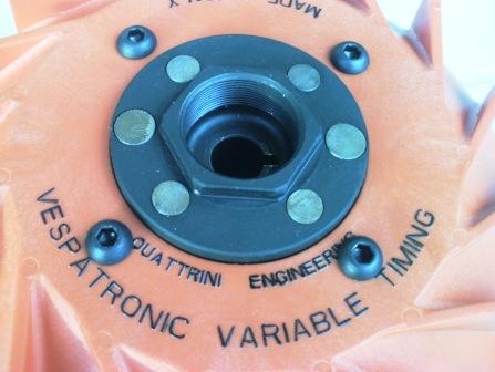

La ventola:
24,41 KB
24,89 KB
22,63 KB

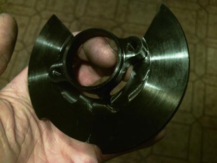

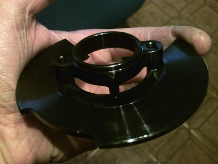

La piastra "fissa-statore" in acciaio!!
18,19 KB
17,83 KB

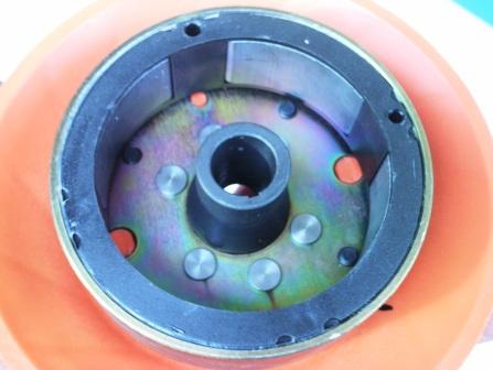

lo statore......
21,51 KB
20,32 KB

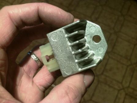

e il suo regolatore di tensione!
19,88 KB

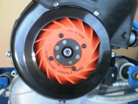

e poi,infine il tutto damontato sul motore!!
notare anche il copriventola da mè modificato,
e verniciato di nero diamantato!!
25 KB
23,39 KB
24,85 KB
E per finire,un bel video,dell'impianto stra-maledettamente modificato,per non maldare all'aria le posizioni di connessione maledettamente originali!!!
Tutto,ottenuto dopo tre giorni di fatica ,
calcoli e pensieri nella testa!!!
eccovi anche il video!!
http://img532.vespaforever.net?/my.php?image=vide0001fu5.flv
che ne dite questa volta???

perche hai immolato quel coprivolano?adesso appena ti avvicini ti possono saltare le dita.immagina poi se c'è un bambino
per il vespatronik:non c'è bisogno di commentare,è magnifico
BRUNOET3
la Stròpa di BR1
3834 Messaggi
Inserito il - 23/10/2007 : 22:18:57  Mostra Profilo Invia a BRUNOET3 un Messaggio Privato
l'ho modificato,cosi si vede meglio....
e fà piu racing...
per il vespatronik,sinceramente,
non mi aspettavo una qualità cosi elevata!!
ancora complimenti a MAX QUATTRINI!!!
