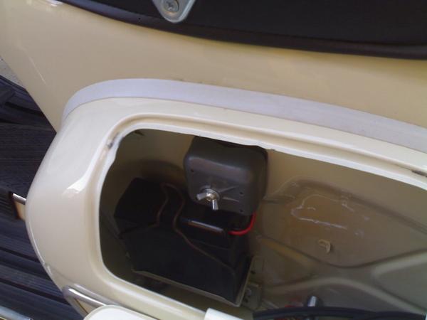

Particolare del coperchio del raddrizzatore, come di vede dalla foto, è in plastica grigia.
23,24 KB

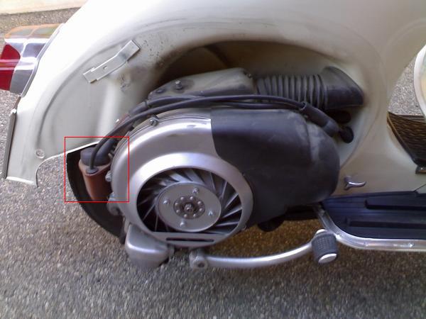

Motore del GL, con evidenziata la bobina in bachelite.
40,8 KB
Inserito il - 28/11/2007 : 12:39:57  Mostra Profilo  Visita l'Homepage di poeta  Clicca per vedere l'indirizzo MSN di poeta Invia a poeta un Messaggio Privato
Ottimo veduto....tutto OK.
