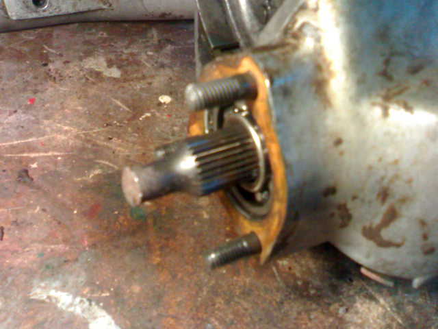

scusate il gioco di parole. devo sostituire l'albero del cambio in quanto spezzato, ma nn viene via, neanche dopo svitol e qualche leggera martellata. cosa mi consigliate di fare?

devi aprire i carnter per toglierlo.L'hai fatto?
se non esce martella con una mazzetta un po grande
P.S.devi togliere anche l'alberino quadruplo

confermo devi aprire i carter e se l hai gi? fatto anche il selettore (forcella) e poi batti vedrai che viene!!

una volta che apri lo batti fuori dal cuscinetto, attento al selettore del cambio a non sfasciarlo

si, ho aperto i carter, ho tolto l'anello elastico,lo spessore e i trre ingranaggi, come indicato nelle istruzioni di palli, la forcella nn l'ho tolta, dovrei togliere qualcosaltro? mi hanno detto di riscaldarlo con un cannello, potrebbe funzionare?

no no dovrebbe uscire senza riscaldare niente.Gli ingranaggi del cambio potevi anche farne a meno di toglierli ma va bene lo stesso.
per togliere la forcella del cambio(il selettore)devi togliere quell'albero,stai attento che non la rompa

il problema ? che sono stato a mazzettare per due giorni e non n? vuole sapere di uscire .

A qusto punto scalda un po' il carter in maniera da far venir via il cuscinetto assieme all albero poi con un estrattore o vai in un centro retifiche te lo fai togliere. Che poi visto che l albero ? rotto butta via tutto e metti un cuscinetto nuovo.

infatti ho gi? comprato tutto il kit di cuscinetti nuovi, quindi la sostituzione era in preventivo. per? il cuscinetto esce nel verso contrario di uscita dell'albero.

strano...con 2 mazzettate di quelle giuste dovrebbe mollare!

finalmente alla fine con un po di calore e due belle mazzettate ha ceduto . ora ho bisogno dell'albero nuovo speriamo di trovare quello giusto.

avrai distrutto il braccetto selettore, li dal cuscinetto viene via con qualche colpetto

no, fortunatamente il selettore ? sano. bho! sar? stata la mancanza di olio nel carter che l'ha fatto inchiodare.
