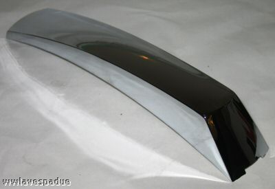

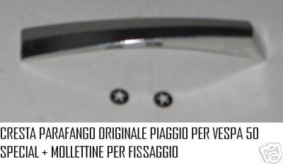

e la crestina del parafango anteriore come deve essere ?
12,66 KB
19,77 KB
ricordo che ho una 50 special del 1981
ed
1485 Messaggi
Inserito il - 12/06/2007 : 17:19:33  Mostra Profilo Invia a n/a un Messaggio Privato
come la prima se nn sbaglio.. aspetta altre conferme!

perch? ho cerato in giro, e ho trovato che nella prima foto mi dicevano appartenere al Px nella seconda foto appartenere a VNB, VBA, VBB.... poi in altri casi dicevano che appartenevano entrambi a 50 speecial

Nicola la prima ? per le large frame(PX).
Dovrebbe essere pressapoco simile, solo piu stretta e bombata e satinata.
VEdi nelle schede se si riesce a capire di che tipo ? la crestina!

ok... ho guardato nelle schede tecniche... anche se la mia special ? una versione successiva a quella indicata nelle schede credo che si uguale la crestina, quindi si aggiudica quella della prima foto, per? pi? stretta come dice frysky ...ok far? l' ordine pi? tardi in attesa di confermae ciao!!

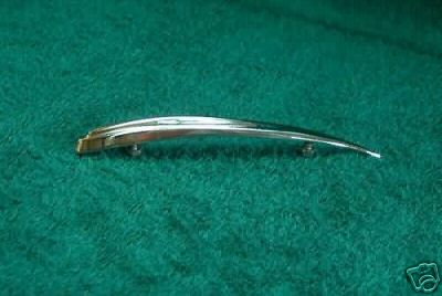

nessuna delle due,,, la cresta special fu montata solo su special e ts....
la,,
15,07 KB
? un po sfocata ma si capisce

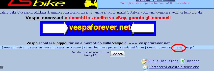

ma "cerca" ? sulla pagina iniziale??
Francy88
who
Città: Piverone
2878 Messaggi
Inserito il - 13/06/2007 : 13:39:37  Mostra Profilo  Visita l'Homepage di Francy88 Invia a Francy88 un Messaggio Privato
no, guarda:

bella l?!!!!! ecco perch? non trovavo mai niente con quella funzione ! grazie di cuore
