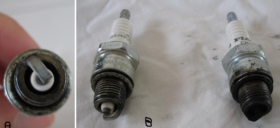

Salve a tutti coloro che potranno essermi d'aiuto a capire cosa ? successo ieri al mio vespone..
Ieri tornando a casa e avendo strada libera ho guidato la vespa a manetta...media di 80kmH per 15 km circa di fila fin quando mi si spegne la vespa come fosse andata in riserva, allora, giro il rubinetto benzina e riparto tranquillamente...Dopo nemmeno 300 mt mi si ferma allo stesso modo, allora apro il serbatoio, controllo la benzina e vedo ke ancora doveva andare in riserva...A questo punto decido di controllare la candela ed eventualmente sostituirla con quella "Nuova" di scorta che porto sempre con me nel bauletto.
Tolta la candela (ke avevo cambiato nemmeno 500km fa, causa tagliando) mi si presenta come in figura A.
Riparto subito felice di aver risolto e dopo un paio di km mi si presenta lo stesso problema quindi mi accosto, smonto la candela nuova (era cotta come quella precedente) e decido di rimettere la candela vecchia e fatta raffreddare; cerco prima di pulirla alla meglio con quello che mi ritrovavo in vespa (carta vetro,pezze di stoffa con un p? di miscela).Effettuato il cambio candela (ripristinando l'originale pulita), la vespa riparte subito e infine riesco a tornare a casa.
Ora con la speranza che mii possiate aiutare nella diagnosi di quello che m'? successo, Vi posto le foto di entrambe le candele "Figura B": Quella + nera ? la candela (originale) che gi? avevo nella termica mentre l'altra ? quella che avevo di scorta.
Che ? successo secondo Voi Esperti Vespisti??
Tengo a precisare che non ? la prima volta in 3 anni che ho portato spesso a manetta, anche per lunghi tratti (50-60 km in autostrada a 2!) questa vespa e fino a ieri ? andato tutto ok,sia prima che dopo aver rifatto, 2anni fa, il motore, dandomi belle soddisfazioni..FINO A IERI.
Grazie a chi potr? aiutarmi nel dirmii cosa sia potuto accadere a riguardo!
In attesa di Vostri utili consigli e opinioni, ciao a tutti, Fabio

credo che tu abbia potuto sbagliare il grado termico della candela. dimmi un po... con la candela che avevi nel gt prima che succedesse questo fatto, hai fatto altre tirate oltre a questa? se cosi,potrebbe essere il grado termico della candela sbagliato. e ora che hai tiraro ha ceduto

Il grado termico ? quello giusto...La cosa che forse puotrebbe essere accaduta, visto ke la candela sembra bagnata, riguarda le fasce elastiche...Forse sono queste che (surriscaldandosi troppo si sono dilatate) fanno entrare troppa benzina con conseguente bagno della candela e spegnimento del motore...
Secondo voi ? possibile che mi sia successo questo l'altro giorno?
Da precisare che ora ci cammino in vespa (60-70Km/h) normalmente,con la vecchia candela come se non fosse accaduto nulla nei giorni scorsi. Ke faccio? Continuo a camminare oppure smonto il cilindro e controllo le fasce??
Grazie ciao Fabio

Guarda se hai la marma o il tavaso di scarico ostruito.
La candela ha dei residui carboniosi incombusti sembrerebbe a vedere dalle foto
cambia la candela con una NGK o DENSO
Controlla che le puntine o bobina siano ok (ma essendo E non ha puntine .)Quando si spegne controlla levando il cavetto AT dalla candela se scocca la scintilla VS. massa cosi' sei sicuro che non sia la bobina.
Potrebbe come parlo' poeta in un post precedente essere la bobina che scaldandosi perde di AT.
Dalla foto sembra che non bruci bene.
Tra l'altro la candela scura ha un grado differente da quella delle foto a+b lo vedi da quanto sporge la ceramica dell'elettrodo positivo .. centrale
fredda scura calda a+b

A parere mio, non ? un problema di candela ma di benzina.
Guardando le due foto, noto che la carburazione ? magrissima (elettrodo bianco).
Verifica che il carburatore sia ben pulito e che dal serbatoio scenda regolarmente la benzina.
Tuttavia ti consiglio di pulire il carburatore assicurandoti che i getti siano libei e privi di incrostazioni o depositi ed, inoltre, rivedrei la carburazione.
Il messaggio della candela ? importantissimo, l'elettrodo deve essere color nocciola (marroncino chiaro) e non bianco come quello della tua candela.

Di solito la candela ? sempre nera come la pece...l'unica volta che ? diventato l'elettrodo bianco ? stata quando l'ho cambiata (tolgo la candela nera e bagnata e metto quella nuova che dopo poco diventer? con l'elettrodo bianco.)Strano ma vero!
Dopo il carburatore esaminato stamattina non mi resta che la marmitta (Forse essendo otturata non permette la fuoriuscita dei materiali di scarico facendoli depositare sulla candela..Possibile?)...Infine se la vespa mi si dovesse spegnere nuovamente e trovo la candela bagnata allora SMONTO IL PISTONE E CAMBIO LE FASCE.O NO? CHE MI CONSIGLIATE?
